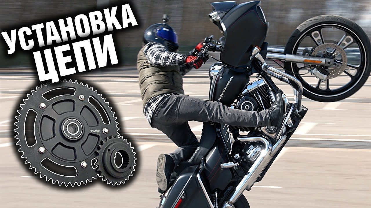

Продолжаем готовить Road Glide Special 2015 Александра Андреева под трюковую езду. На мотоцикле уже стоят картриджы вилки Legend + 2 дюйма, 23 переднее колесо и задние амортизаторы Legend 14 дюймов. Чтобы можно было тоньше работать газом на колесе и в заносе, важно заменить ремень на цепь. Цепь также имеет меньше мощностные потери. Передаточное соотношение мы подобрали немного больше стока, для более легкого подрыва в вилли и срыва в дрифте.
Комплект цепи и звезд на туринги дорогой, потому что задняя звезда идет всборе со ступицей и подшипником. Мы выбрали звезды Trask, новый полиуретановый демпфер и самую прочную цепь с антикоррозийным покрытием EK ZVX3.  Trask в инструкции дают неверную информацию по длине цепи: 130 звеньев. Нам хватило 118 звеньев с самой большой задней звездой на 54.
Как отрегулировать свободный ход цепи мы подробно показали в видео с FXR https://stuntex.ru/fxr-sprockets
В нашем случае, с 54 задней звездой, цепь задевает глушитель, поэтому в дальнейшем поставим систему 2-1.
Road Glide 2015 оснащен мотором Twin Cam, так что видео может быть полезно всем, кто обслуживает праймери на мотоциклах с таким двигателем. Мы уже делали подобную процедуру на FXR с мотором Evolution и можем сказать, что Twin Cam намного проще в обслуживании и точнее изготовлен.
