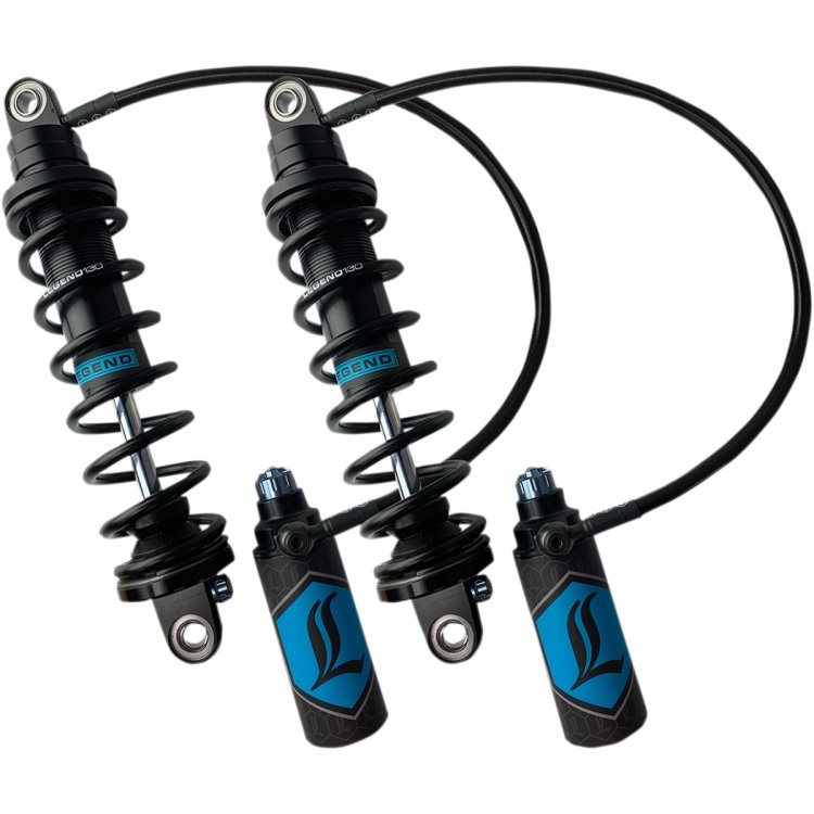

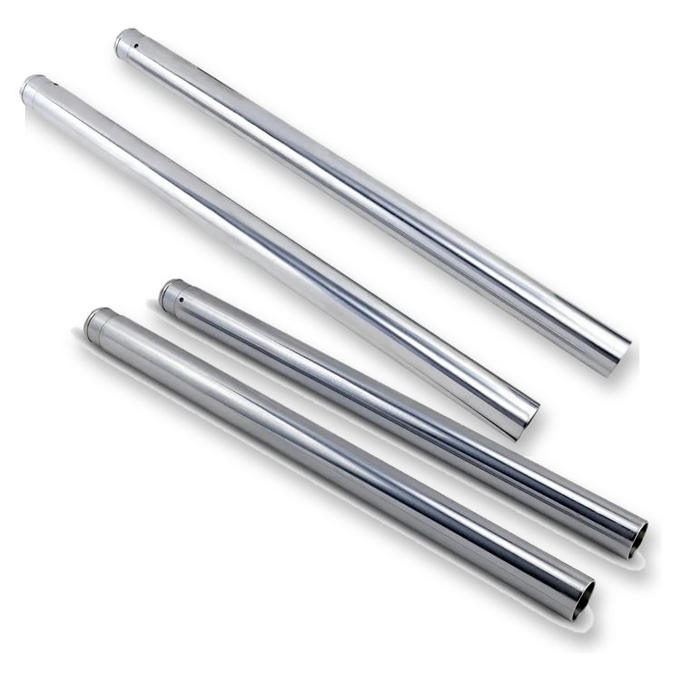

Чтобы удлинить вилку, мы установили картриджи Legend Axeo +2 с новыми перьями. Под такую вилку выбрали полностью регулируемые монотьюбы Legend Revo Arc 14 дюймов. С такими подвесками подрывать переднее колесо намного легче.
За счёт длинных задних амортизаторов маятник опускается вниз, смещая заднее колесо вперёд, ближе к центру масс мотоцикла. Это существенно облегчает подрыв переднего колеса.
Значение имеет не только распределение веса и большая загрузка заднего колеса, но и правильная работа амортизаторов на сжатие и отбой. Амортизаторы Legend имеют быструю и медленную компрессию. При медленной нагрузке они жёсткие (например, при ускорении), при быстрой — мягкие (например, при наезде на кочку). Это также облегчает исполнение вилли, так как амортизаторы после сжатия при подрыве не разжимаются резко и не раскачивают мотоцикл на заднем колесе.
При установке амортизаторов 14 дюймов возникла проблема: маятник касался корпуса коробки передач, когда колесо вывешено. Поддержка Legend ответила, что они никогда не сталкивались с этим и, возможно, причина в подъёмнике и в его расположении при вывешивании заднего колеса. Для гражданской эксплуатации это не должно создать проблем, так как маятник и двигатель закреплены нежестко и могут опускаться вниз. Но на стантбайке лучше сточить маятник в месте контакта, чтобы при прыжках не было жёсткого удара.

Длинная вилка требует удлинять тормозные шланги. К сожалению, перепроложить оригинальные нельзя из-за металлических секций у нижней траверсы. В отдельном видео мы собрали новые — процедура хлопотная.
