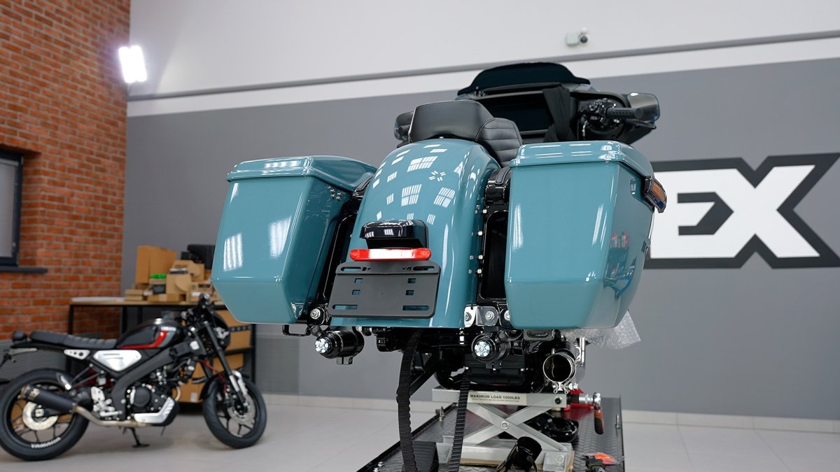

Мы выбрали Street Glide вместо Road Glide, потому что он не такой громоздкий и больше похож на байк за счёт видимой рулевой колонки и более компактного ветровика. Это особенно бросается в глаза на обновлённой платформе турингов Harley-Davidson, которая стала визуально «легче», компактнее и менее нагруженной.
Один из способов ещё облегчить внешний вид — убрать задние фонари, которые сами по себе большие, да ещё и объединяют кофры с задним крылом в одну громоздкую деталь.
Можно перенести индикаторы на кофры, но там они будут заметны.

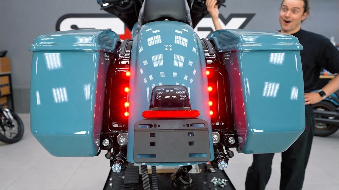

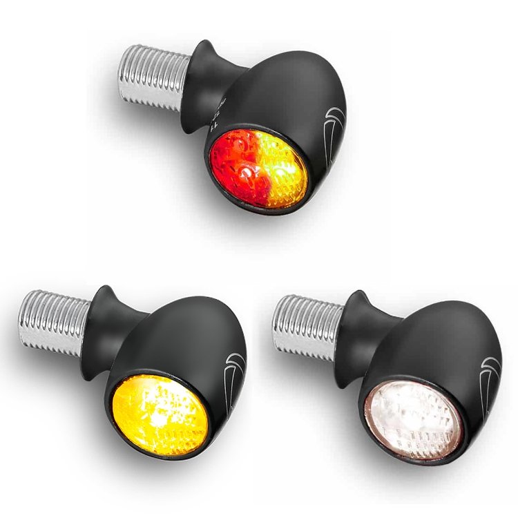

Мы решили установить самые компактные и сверхъяркие индикаторы на рынке — Kellermann ATTO. На мотоцикле они незаметны, как будто задних фонарей нет вовсе, но светят ярче оригинальных.
В процессе установки обнаружили, что в заднем крыле остаётся пять заводских отверстий от шпилек крепления оригинальных фонарей. Отверстия выглядят некрасиво, значит, их нужно заглушить — например, индикаторами ATTO DF (3 в 1).
Пара таких индикаторов полностью заменяет задний фонарь с поворотниками, потому что каждый ATTO DF совмещает в себе габарит, стоп-сигнал и поворотник.
Нижнее, пятое отверстие перекрыто хромированной скобой жёсткости, которую сверлить мы не решились. Поэтому установили по четыре индикатора с каждой стороны, а нижнее отверстие закрыли резиновой заглушкой.

  • 00:04 Street Glide 2024 со штатными задними фонарями.
  • 00:29 Демонтаж нижней скобы жёсткости.
  • 00:54 Снятие штатных фонарей.

На новых турингах диодные индикаторы работают корректно: правильная частота моргания и никаких ошибок. Проверяли и с одним индикатором — тоже никаких проблем.
С точки зрения функционала всё отлично: новые фонари светят ослепительно ярко. Важно правильно задать направление луча, чтобы не слепить водителей сзади.
Видео этого не передаёт: лучи светят точно в матрицу видеокамеры, пересвечивают её и не позволяют адекватно настроить экспозицию. На видео при включении стоп-сигнала самый центр индикатора светит белым или оранжевым, но в реальности это не так — цвет насыщенно-красный.
Визуально выглядит классно! Когда зажигание выключено, кажется, что фонарей нет вовсе: кофры будто подвешены в воздухе, и даже видны задние амортизаторы.
Когда фонари горят, мотоцикл похож на космический корабль. С одной парой индикаторов такого эффекта бы не было.
Хочется отметить великолепный продукт Kellermann:
  • ATTO невероятно маленькие, но очень прочные и сверхъяркие.
  • Шпилька стальная, так что сорвать на ней резьбу непросто.
  • Шпилька короткая, но достаточной длины и вместе с плоской гайкой даёт очень компактное крепление, которое поместится в тесном пространстве.
  • Необычная линза с выступающими отражателями.
  • Провода очень тонкие, но прочные и гибкие.
  • При детальном рассмотрении продукт похож на произведение искусства: очень цельный, но при этом композитный, с точными, но плавными линиями, красивой лазерной гравировкой и прозрачным стеклом, через которое видны диоды.
Удивительно, что в таком миниатюрном корпусе стоит микрочип, который управляет мощными диодами и обеспечивает высочайшую надёжность и срок службы.
