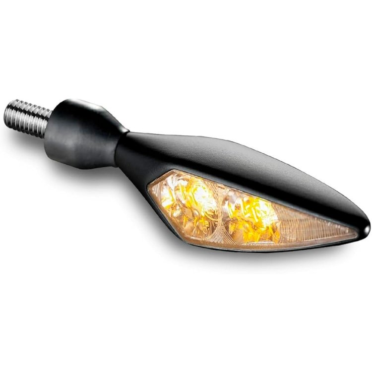

Для нашего XSR125 мы выбрали немецкие поворотники Rhombus с классическим ромбовидным дизайном в матовом алюминиевом корпусе. Это сверхъяркие диодные поворотники, сертифицированные для всех транспортных средств, в том числе автомобилей и трейлеров. Мощными диодами управляет встроенный микрочип (Longlife Protection Guard®, IC operated), чтобы они работали в оптимальном режиме и долго служили.
Корпус поворотника крепится к шпильке через резиновую подушку, которая гасит вибрации. В ассортименте Kellermann такая подушка продаётся отдельно на случай повреждения, а также отдельно доступно жёсткое крепление. В нашем магазине можно приобрести эти запчасти.
Интересное наблюдение: форма Kellermann Rhombus почти полностью повторяет форму оригинальных поворотников Yamaha, только в более компактном и асимметричном исполнении. А поворотники Yamaha, пожалуй, самые эстетичные стоковые поворотники с геометрически сложной формой и красивыми линиями.

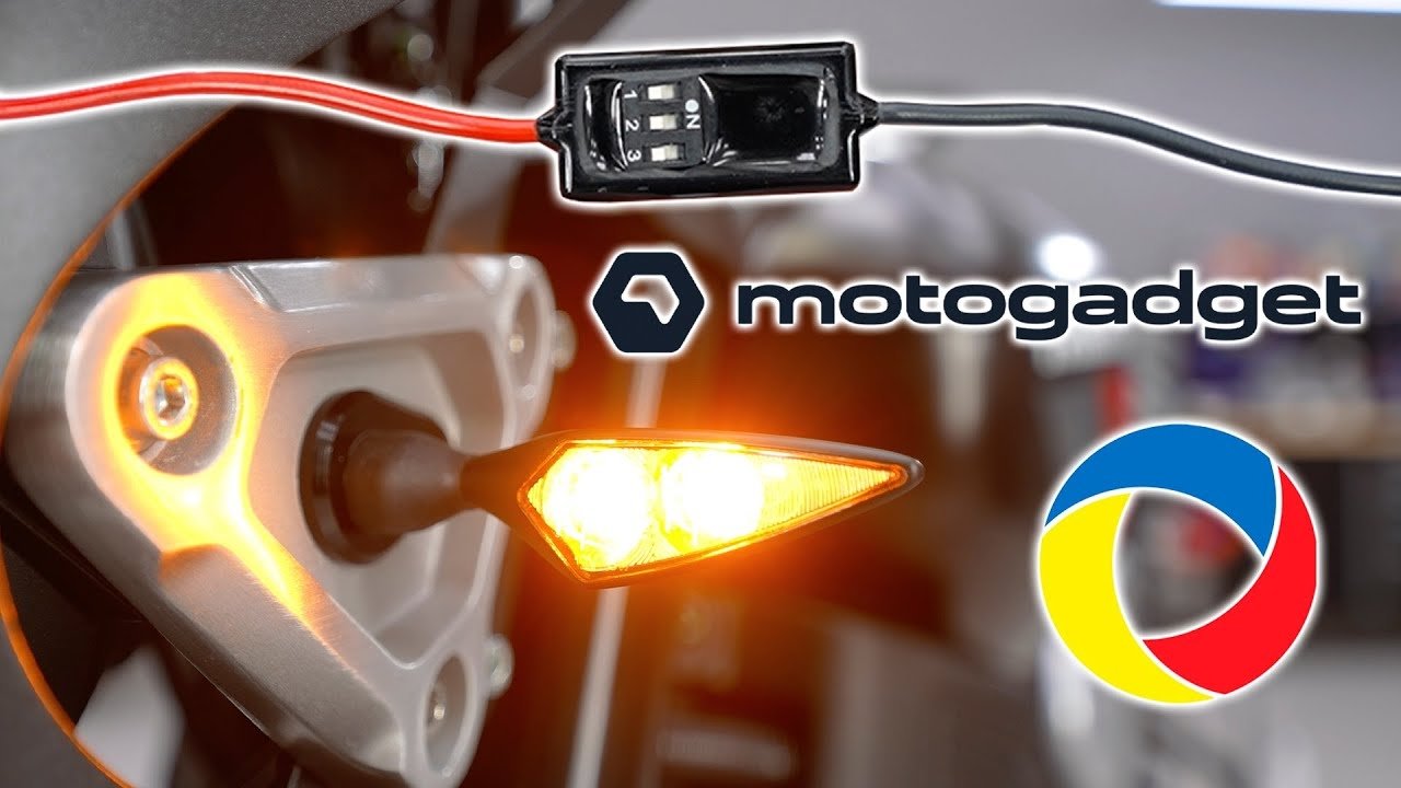

С оригинальным реле у диодных поворотников частота моргания выше стандартной, потому что у них ниже сопротивление. Это не влияет на безопасность, но если хочется сделать правильно, то лучшее решение — установка цифрового реле. Также на некоторых мотоциклах поворотники при включении горят постоянно, в этом случае замена реле необходима.
На наш взгляд, лучшее решение — цифровое реле Mo.stop. Оно имеет разные режимы работы, подходит как для поворотников, так и стоп-сигналов. Компактное, легко устанавливается, стойкое к воде, вибрациям, скачкам напряжения и короткому замыканию. Это сверхнадёжное реле, которое можно врезать в проводку без возможности снятия/установки.
Мы рекомендуем именно это реле, потому что в нём есть разные режимы работы, в том числе с автоматическим отключением через 20 сек. Режим автоматического отключения идеально подходит для мотоциклов, на которых поворотники включаются нажимными кнопками. На мотоциклах с джойстиком на левом пульте необходимо отключать поворотник нажатием на джойстик, если нужно снова включить его в ту же сторону.
Режим плавного затухания и включения отлично работает и с лампами накаливания. С экстремально яркими поворотниками этот режим работает не так хорошо, потому что даже в фазе затухания такие поворотники светят ярко и как будто не выключаются. Это хорошо видно на видео! Именно поэтому важно, чтобы реле имело стандартный режим работы с моментальным включением/выключением.
Для стоп-сигналов есть более заметные режимы световой индикации, но они не омологированы для дорог общего пользования. Достаточно врезать реле Motogadget в провод питания стоп-сигнала.
Также это реле блокирует токи покоя, которые высаживают аккумулятор, даже когда потребители не включены. Это особенно актуально с мощной диодной оптикой.

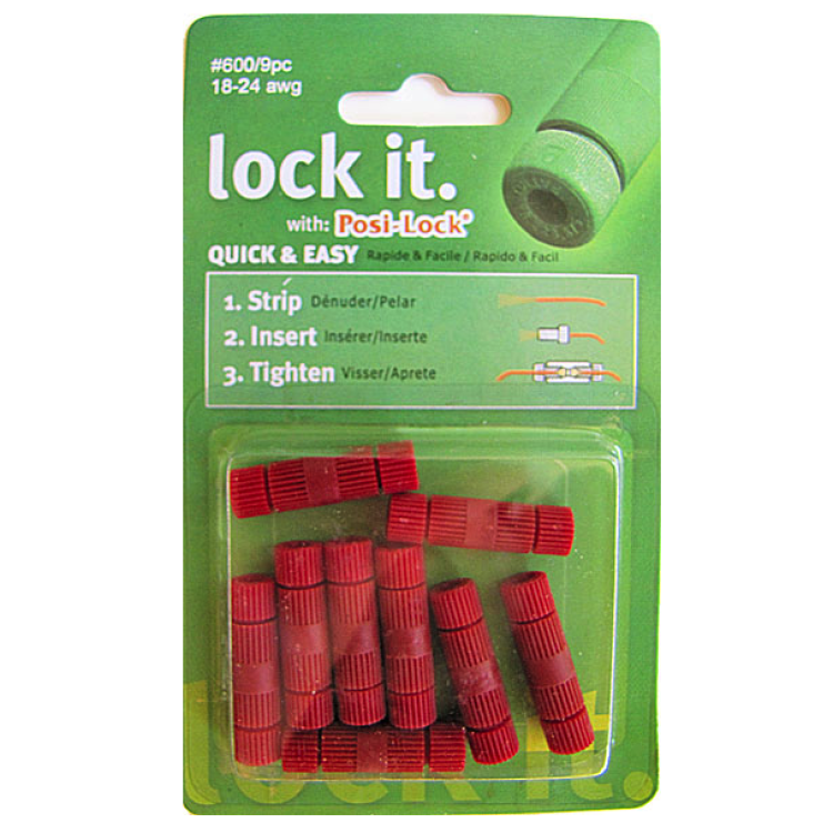

Для подключения поворотников мы давно используем разборные соединения Posi Lock. Это надёжное компактное решение, которое позволяет быстро разъединить провод для замены потребителя или при ремонте.
