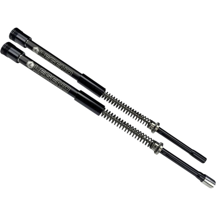

В вилку поставили картриджи с герметичными демпферами под давлением того же бренда Legend, потому что подвески, как и шины, лучше не миксовать, так как работа демпферов настраивается в сочетании перед/зад.
Тестовые заезды показали очень большую разницу в стабильности и устойчивости, которая сильно ощущается в нагрузке на кисти. С картриджами Legend можно ускориться и затормозить до нуля, держась одной рукой за руль — мотоцикл едет прямо, без отклонений в сторону. На стоковом мотоцикле сделать это не получилось, потому что руль кидает в стороны, приходится активно подруливать, а одной рукой это страшно и небезопасно.
Стабильность — это самое существенное отличие, которое сильно сказывается на усталости от руления и безопасности при торможении. Мотик ощущается легче на ходу и меньше клюёт при экстренном торможении, тормозной путь короче, но больше всего понравилось то, что он едет прямо без отклонений. На плохой дороге сравнить не получилось, так как у нашего мота выше клиренс из-за пневмоамортизатора, соответственно, он проезжает там, где сток не может. Мелкие неровности менее заметны и не так сильно бьют в руль, как на стоке.

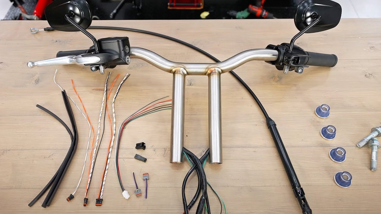

Вместо стандартного руля мы выбрали классический цельный Т-бар 12 дюймов из нержавейки, без покрытия: жёсткий, красивый, практичный, отлично подходит под райдера ростом около 180 см.

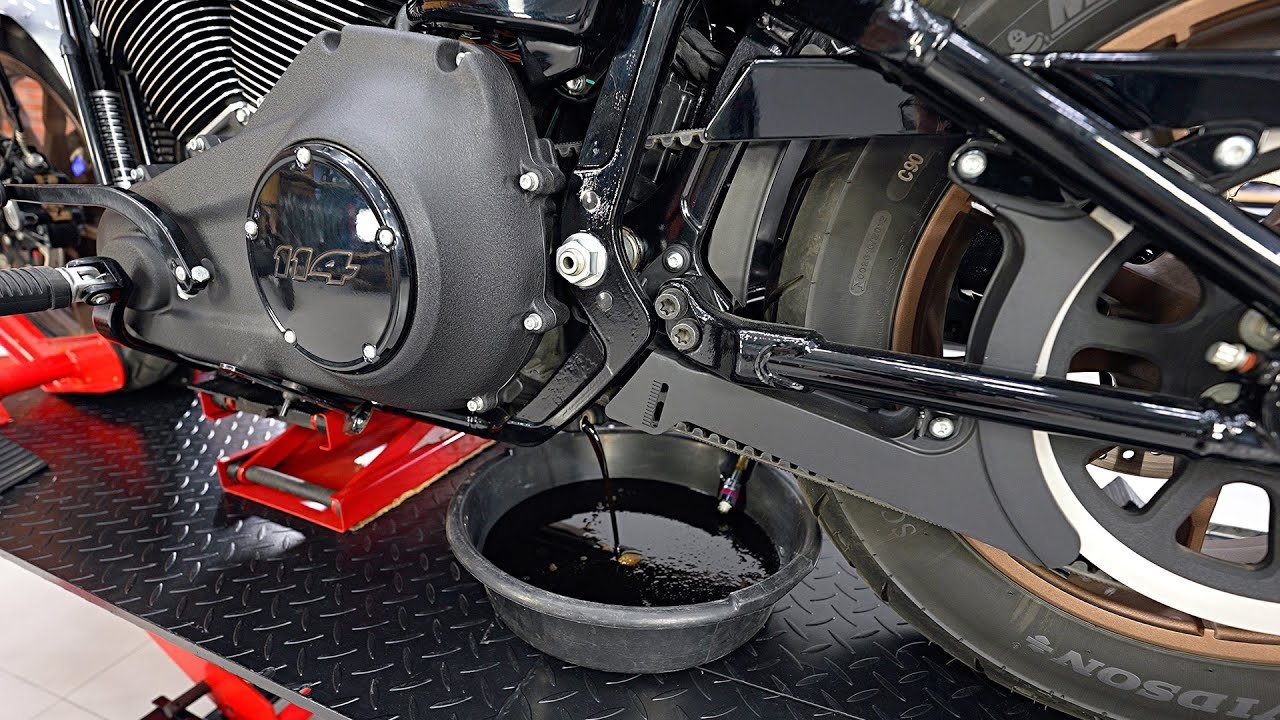

Обслуживание
Некоторые стандартные процедуры замены расходников на харлее отличаются от других мотоциклов, но вполне по силам каждому владельцу, поэтому снимаем видео каждый раз, когда требуется делать регламентные работы.
