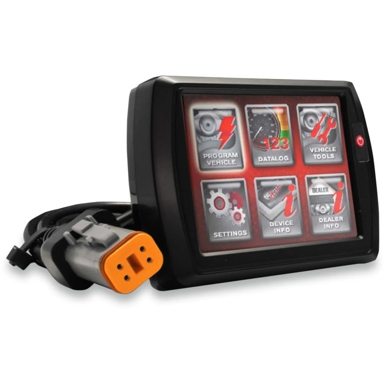

Из всех решений предпочтение отдали Thundermax из-за компактности и простоты установки. Для Power Vision нужно дополнительно размещать блок автотюна, кучу коннекторов и проводов. Thundermax встаёт вместо оригинального, в штатное место по принципу «поставил и забыл». На рынке ещё есть автонастройщик Twin Tec от Daytona, к нему также идёт дополнительный блок и куча проводов, которые нужно размещать и крепить, поэтому его тоже не рассматривали.
Fuel Pack Pro от Vance&Hines также имеет настройку по широкополосным O2-датчикам, но она полуавтоматическая, т. е. карты обновляются после тестового заезда с подключённым модулем, а не в реальном времени на ходу. Соответственно, для настройки нужно сделать несколько тестовых заездов во всех режимах, при этом в процессе настройки двигатель может долгое время работать на плохой карте. Для Stage 1 отличное решение даже со стоковыми узкополосными O2-датчиками, но по настройке Stage 2 и больше отзывы плохие. Мы планируем в будущем ставить кит 128, поэтому Fuel Pack не рассматривали.
Принцип работы Thundermax отличается от оригинального блока Delphi с подключённым Power Vision или FP3, который корректирует стандартные карты. ThunderMax имеет свои карты и всегда работает в режиме Closed Loop (использует O2-датчики). Delphi переходит в режим Closed Loop в круиз-режиме при езде с постоянной скоростью, а при ускорениях работает по статическим картам, которые корректируются не в реальном времени, а с задержкой, и в небольшом диапазоне.
