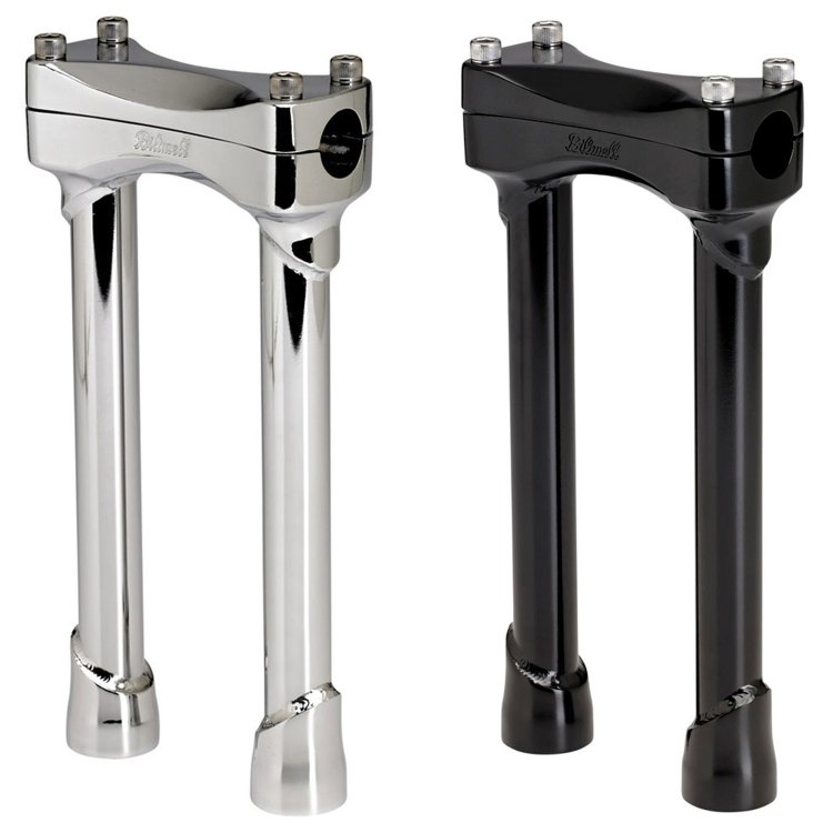

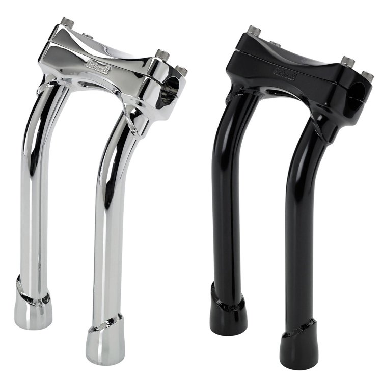

Стойки руля крепить нужно или через жесткие алюминиевые втулки, или втулки с жестким полиуретановым демпфером. С оригинальными резиновыми демпферами стойки слишком подвижны и сворачиваются при резком повороте руля - ездить так нереально.
