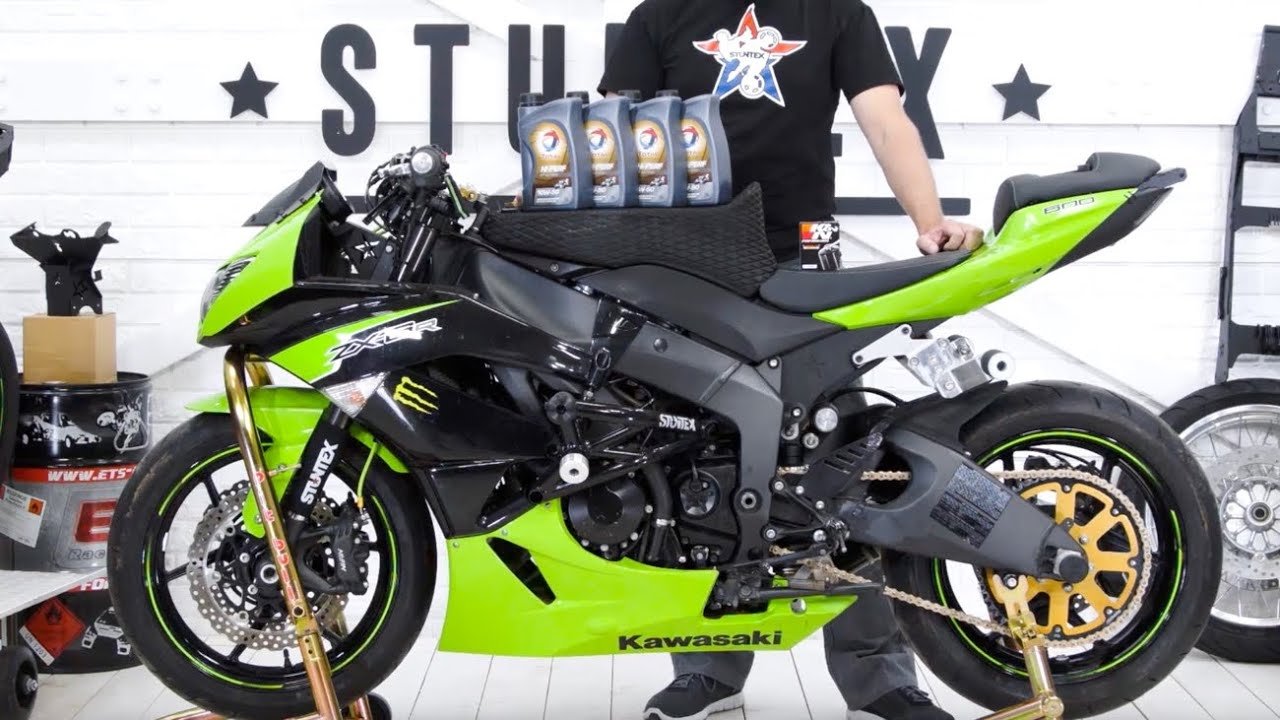

Периодичность смены масла, а также объем и тип масла указываются в сервисном мануале мотоцикла. Мануалы можно скачать, например, здесь: carlsalter.com/motorcycle-manuals.asp. Для спортбайков это, как правило, масло 10W-40, около 2,5 литров, каждые 6000 км. Масляный фильтр можно менять один раз на две смены масла.
Замена масла по пунктам:
  1. Прогреть двигатель до рабочей температуры.
  2. Обеспечить доступ к сливному болту, например, снять плуг (нижняя часть пластика), если обслуживается спортбайк.
  3. Открутить пробку заливной горловины.
  4. Подставить емкость объемом не менее трех литров под сливной болт и открутить болт. Для того чтобы не уронить болт в сливную емкость, рекомендуется ослабить болт ключом, а откручивать руками. Делать это надо быстро, желательно в перчатках. Температура масла 100 градусов. Если болт уронили, обязательно проверьте наличие уплотнительной медной шайбы на нем, когда достанете, она может отвалиться.
  5. Масло сливается около 15 минут. Можно наклонять мотоцикл в разные стороны, чтобы слить как можно больше отработанного масла, но это не критично.
  6. Обеспечить доступ к масляному фильтру, если необходимо. Для этого может понадобиться снять клетку, расширительный бачок, часть пластика, зависит от мотоцикла.
  7. Открутить масляный фильтр. Лучше использовать специальный ключ. Если его нет, подойдет ключ с цепью. Также можно проткнуть фильтр отверткой или длинным гвоздем и открутить. Из фильтра и посадочного отверстия выльется масло, необходимо подставить сливную емкость.
  8. Установить новый фильтр:
    • Налить в фильтр немного масла.
    • Смазать маслом уплотнительное кольцо.
    • Закрутить до упора руками.
    • Слегка подтянуть ключом.
  9. Залить в заливную горловину свежее масло. Удобно использовать воронку, например, из бутылки.
  10. Закрутить пробку заливной горловины.
  11. Запустить двигатель на 2 минуты. После подождать 5 минут и проверить уровень масла. Для этого выставить мотоцикл в вертикальное положение, и если есть контрольное окошко, то посмотреть уровень в нем, если используется щуп, то: выкрутить щуп, протереть, опустить в отверстие и вынуть. Уровень масла должен быть между максимальным и минимальным значениями, желательно посередине. Если уровень ниже минимального значения — долить масло и повторить процедуру.
