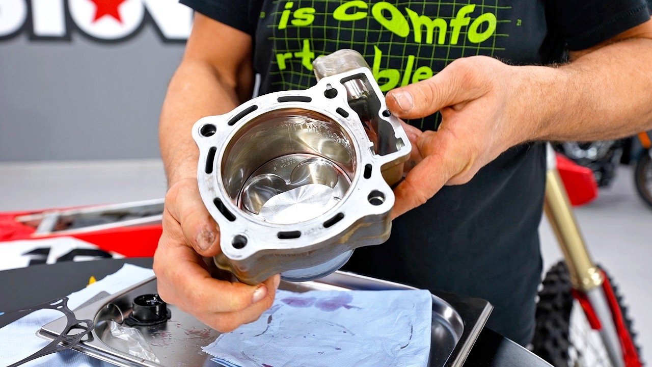

По мануалу (заводской инструкции) замену поршня нужно делать каждые 15 моточасов. Среди мотокроссменов популярно мнение, что на таких мотоциклах это делается на пробеге 90–100 моточасов. Гена же придерживается менее популярного мнения, а именно: если вовремя менять масло и постоянно следить за состоянием воздушного фильтра, то достаточно менять поршень один раз в 150–200 моточасов. В этом видео мы проверили, какое мнение правильное.
Показана замена на пробеге 160 моточасов. У поршня оказался начальный износ, и Гена подтвердил своё мнение, что замена сделана вовремя, можно было даже поездить ещё. Цилиндр и другие детали мотора находятся в отличном состоянии. Новый поршень можно ставить номинального размера.

  • Перед установкой нового поршня желательно примерить его к цилиндру. Для этого поршень без колец вставляется в цилиндр с правильной ориентацией. Поршень должен ходить внутри цилиндра свободно, без заеданий. Продольного люфта быть не должно, небольшой поперечный люфт допустим. Проверять нужно на разном утоплении поршня в цилиндр.
