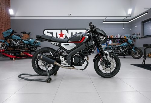

Замена Руля XSR125
Конфигурация рулевого управления больше всего влияет на посадку и комфорт райдера. Расположение подножек и геометрия сиденья также имеют значение, но именно руль адаптируют под себя в первую очередь.

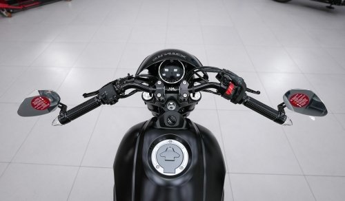

На нашем XSR125 в стоке стоит прямой высокий руль, который мы заменили на руль LSL AS1 Clubman с бОльшим загибом назад, чтобы положение рук было ближе к телу и более обтекаемым. Высота этого руля ниже под более скоростную езду. Ещё новый руль намного лучше подходит по стилю заводскому каферейсеру от Yamaha.

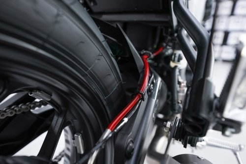

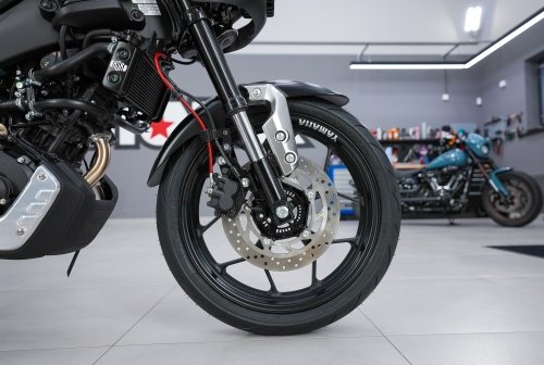

Тормозные шланги логично менять целиком, а не только секцию от переднего главного тормозного цилиндра до блока АБС. С армированными шлангами уменьшается тормозной путь, улучшается обратная связь, повышается температура кипения жидкости, они долговечные и лучше выглядят.
Новые шланги собираются по месту, особенно на мотоциклах с АБС. Это единственный способ получить точную длину и углы фитингов, при которых не образуются заломы, выпирающие изгибы и перехлёсты. Желательно делать запас по длине у секции от переднего главного цилиндра до блока АБС, так как при замене руля сложно сразу спрогнозировать точное положение точки подключения фитинга к тормозной машинке.
Крепления шлангов зачастую приходится делать новые, потому что стоковые сделаны под стандартные металлические части прямоугольной формы и не подходят. На XSR125, например, сложное соединение под траверсой, которое потребовало использования редкого фитинга 90 градусов.

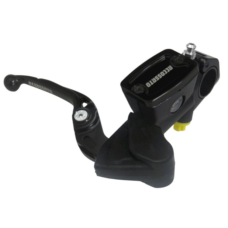

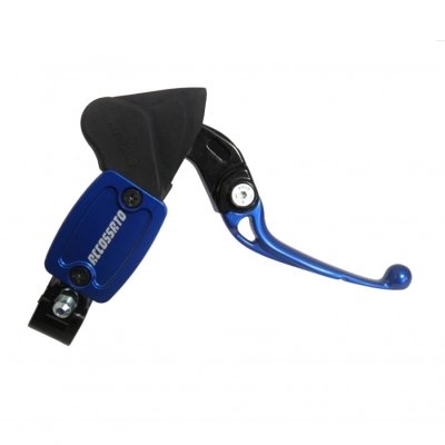

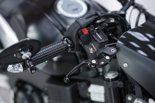

Тормозную машинку мы заменили на радиальную с интегрированным бачком Тормозная машинка Offroad  25 600 ₽ Accossato, которая отлично работает в системах с небольшим двухпоршневым суппортом. Такие машинки также подходят на кроссовые и эндуро мотоциклы.
Отсутствие свободного хода, улучшенная обратная связь и увеличенное тормозное усилие радиальной машинки Accossato вместе с армированными тормозными шлангами HEL значительно уменьшают тормозной путь и повышают эффективность торможения.
Такие тормоза потребовали замену стоковых шин двойного назначения на цепкие дорожные. Установку новых шин мы не показали в видео, но в конце видно, как они выглядят на мотоцикле. Внешне новые шины намного лучше смотрятся на каферейсере.

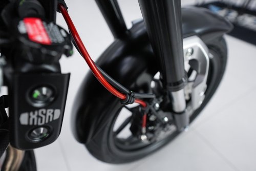

Провод датчика тормоза передней тормозной машинки на XSR125 идёт отдельно от провода пульта. Чтобы минимизировать количество проводов на руле, мы установили датчик тормоза в блок АБС — это отличное решение, особенно если блок АБС располагается в передней части мотоцикла.

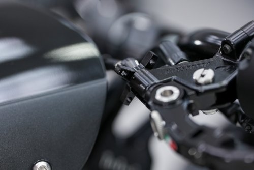

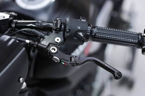

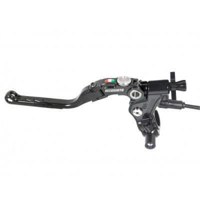

Машинку сцепления также заменили на Сцепление Revolution  26 700 ₽ Accossato с коротким рычагом. Она не только лучше выглядит, но и уменьшает усилие выжима, а также более эргономичная.
Трос сцепления потребовалось немного укоротить, чтобы убрать сильно выступающую дугу, особенно при повороте руля вправо. Мы отрезали лишнюю часть оплётки и сделали укороченную новую жилу. Жилу использовали специальную гальванизированную, потому что на неё легко и надёжно наплавляется олово для фиксации бобышек.

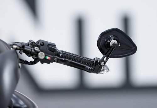

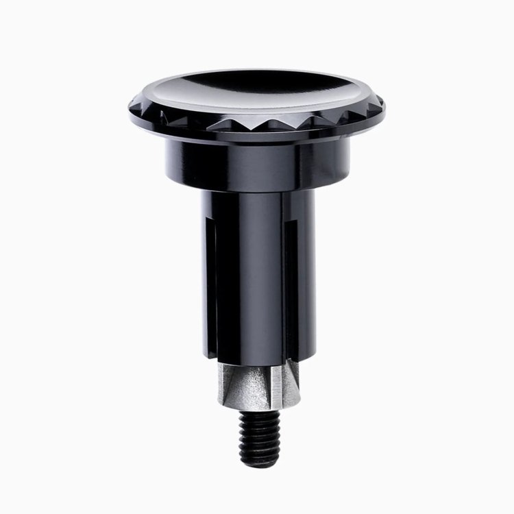

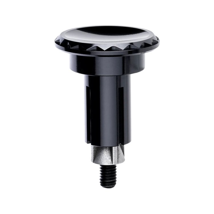

Грипсы поставили алюминиевые от немецкого производителя Motogadget. Плюс — внешний вид и зацеп, минус — не демпфируют удары.

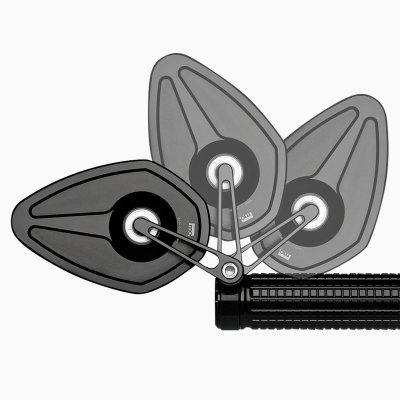

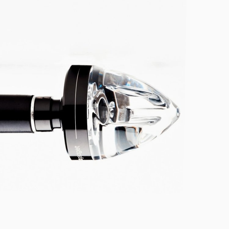

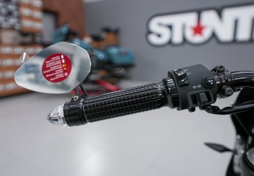

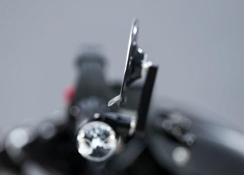

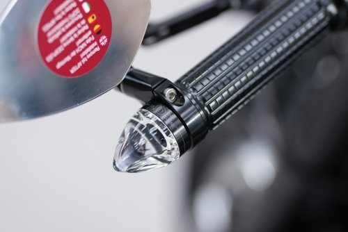

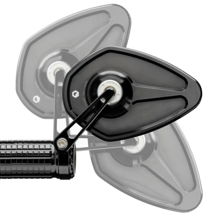

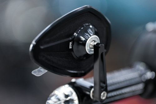

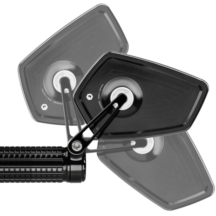

К грипсам отлично подходят регулируемые зеркала без стекла Motogadget Mo.view sport 60 Flip  20 200 ₽ с механизмом ручного складывания и яркие диодные поворотники Mo.Blaze Cone  12 100 ₽ этого же бренда. Всё вместе выглядит как одно целое и легко устанавливается.

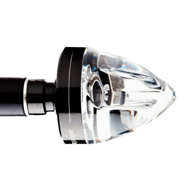

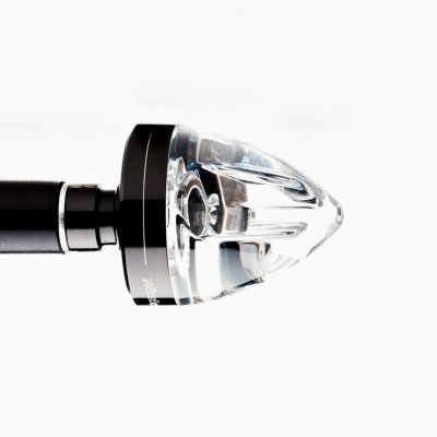

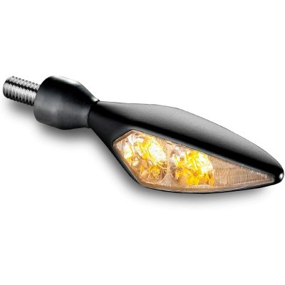

Провода поворотников mo.blaze cone прокладываются в руле и выходят через отверстие между стойками. Это сверхъяркие сертифицированные поворотники, которые мы поставили в дополнение к передним поворотникам Rhombus  9 200 ₽ , чтобы наш XSR125 Dominator был самым ярким и заметным на дороге.

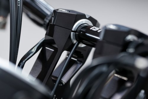

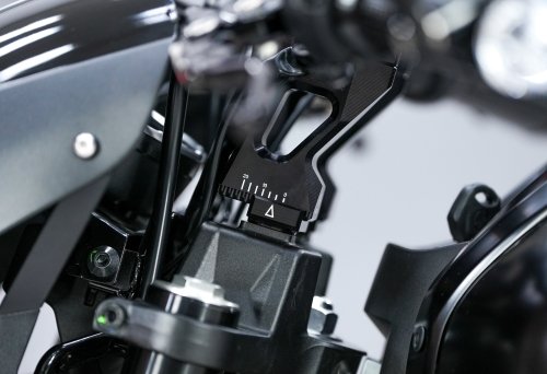

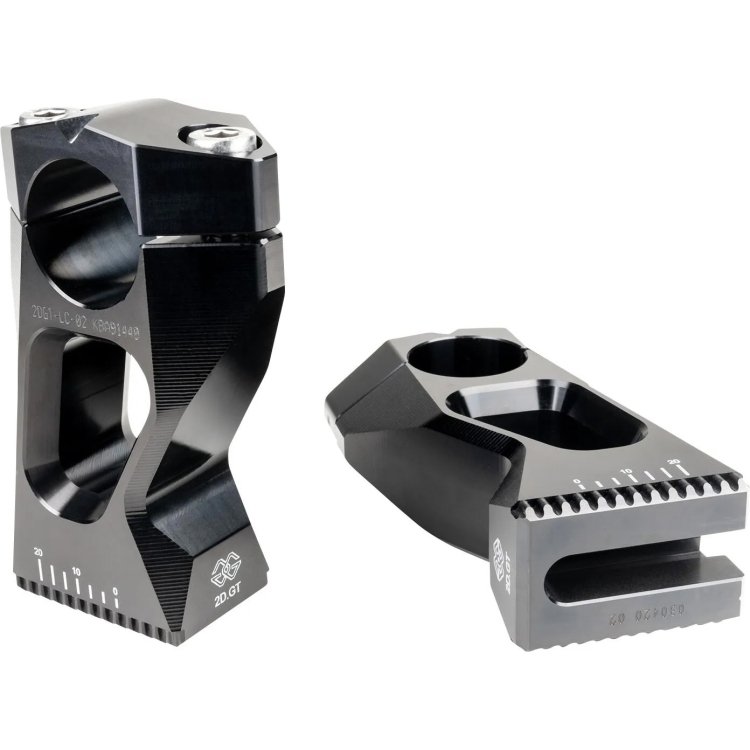

После установки руля обнаружили ожидаемую проблему: в крайних положениях грипсы были слишком близко к баку. Исправить проблему можно регулируемыми стойками.
Мы уже не раз ставили стойки Gilles Tooling — они позволяют смещать руль вперёд/назад и вверх/вниз в пределах дюйма, что достаточно для точного позиционирования руля и индивидуальной настройки.
Подробная установка поворотников Kellermann Rhombus и самой яркой фары Shark Demon 2 есть в отдельных статьях нашего журнала.
