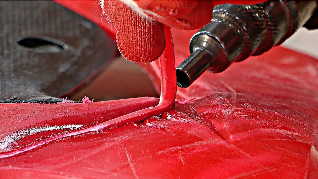

На видео Гена Зырин ремонтирует треснувший боковой пластик своего кроссового мотоцикла, козырёк шлема и защиту картера из полиэтилена без специального оборудования. Это особенно актуально для тренировочной техники и экипировки. Даже несмотря на то, что пластик кроссового или эндуро-мотоцикла недорогой, при регулярных тренировках он ломается часто. Каждый раз покупать новую деталь дорого, да и не всегда её можно найти в наличии. Ремонт сэкономит не только деньги, но и время.
Ремонтировать пластик можно в домашних условиях с помощью фена. Главное — правильно подобрать донора и тепловой режим. Также имеют значение направление, расстояние и площадь теплового потока, которые подбираются экспериментально. Конечно, профессиональным инструментом и специальным припоем паять пластик легче, но и без специального оборудования это можно сделать качественно.

Температура плавления всех видов пластика известна, но она ничего не даёт, если варить пластик феном. Температура, выставленная на фене, не соответствует температуре потока воздуха на выходе с разными насадками и тем более температуре потока на расстоянии. Подбирать тепловой режим на каждом конкретном фене с конкретной насадкой приходится экспериментально. В видео Гена озвучил температуру на фене Dexter для полиэтилена и полипропилена.
Как варить
Направление потока, расстояние до шва и положение припоя зависят от типа пластика, толщины тела и припоя и подбираются экспериментально на тестовых образцах. В процессе сварки мы сделали следующие выводы:
  • Если толщина припоя и тела одинаковые, как, например, на пластике от мотоцикла, то поток направлен по биссектрисе угла между припоем и телом, то есть они нагреваются и плавятся одинаково. На кроссовых мотоциклах пластик из мягкого пластичного полипропилена — его варить проще всего. На дорожных мотоциклах используется хрупкий и твёрдый ABS-пластик — его варить сложнее, так как нужно сильнее прогревать, из-за чего тело ведёт в процессе сварки.
  • Если толщина тела сильно больше толщины припоя, как, например, у защиты картера, то поток направлен больше на тело, чем на припой, чтобы он не расплавился, пока тело будет прогреваться. При этом припой утапливается в расплавленное тело под небольшим давлением.
  • Если тело очень тонкое, как, например, козырёк шлема из поликарбоната, то проще варить без узкой насадки, чтобы не прожечь тело. Также имеет смысл подложить под тело мокрую тряпку, которая уменьшит деформации при сварке.
На видео Гена ремонтировал пластик и козырёк первый раз в жизни — получилось удовлетворительно: надёжно, но недостаточно красиво. Если красота не имеет большого значения, любой может справиться с ремонтом пластика самостоятельно с первого раза! Если ремонтировать нет времени, новый пластик и защиту по лучшим ценам можно купить в нашем мотомагазине Stuntexshop.
