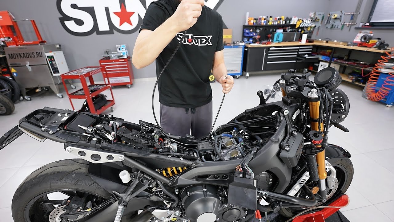

Самый простой способ сборки шлангов — по оригинальным образцам. В видео мы так и сделали, при этом учли новый низкий руль. Если образцов нет, или сильно меняется конфигурация рулевого управления, то приходится делать шланги по месту — это дополнительная установка для определения точной длины, что сильно усложняет процесс.
Определять длину важно с учётом хода подвесок и поворота руля. Желательно вывесить оба колеса и делать шланги впритык.
При сборке шлангов важно учитывать толщину гильз и фитингов, потому что они могут не поместиться при плотном расположении на блоке АБС или главном цилиндре.
Большое значение имеет угол поворота фитингов относительно друг друга на краях шланга. От этого зависит напряжение на скручивание после установки.
