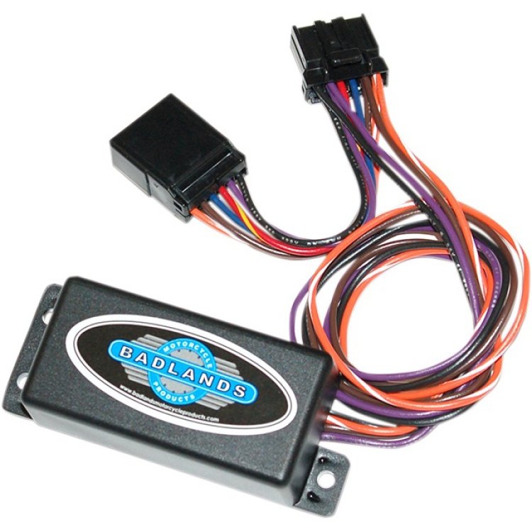

Без сопротивления эти поворотники при включении светят постоянным светом и не моргают. Самое простое и надёжное решение — поставить блок на оригинальных коннекторах.
