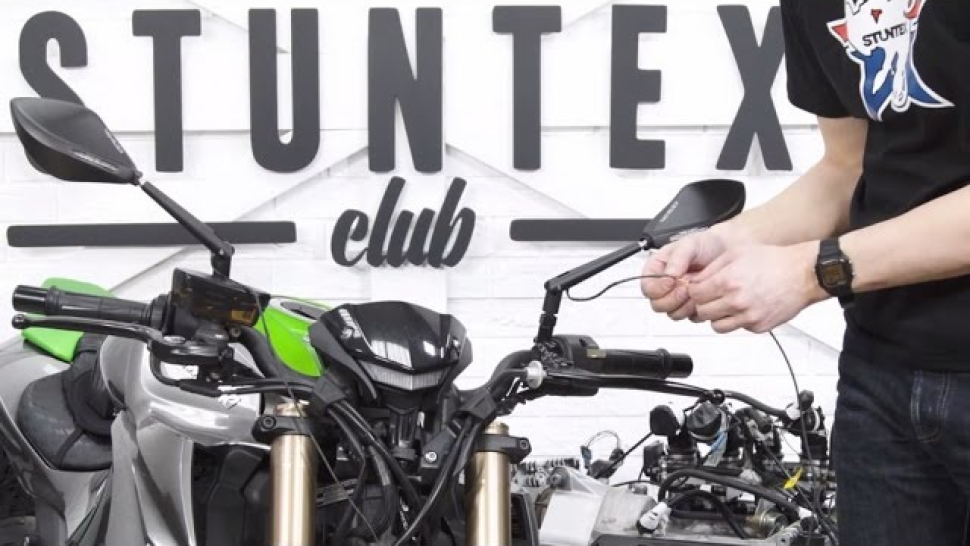

На провода зеркал желательно надеть термоусадку, она защитит их и соберет в косу. Термоусадку лучше нагревать феном: зажигалкой тонкую термоусадку легко пережечь. Врезаться в проводку мотоцикла лучше всего до разъемов стандартных поворотников, чтобы их можно было снять, не отключая повторители зеркал.
В видео мы показали установку зеркал Torezzo с повторителями поворотников на мотоцикл Kawasaki Z1000 2014.
