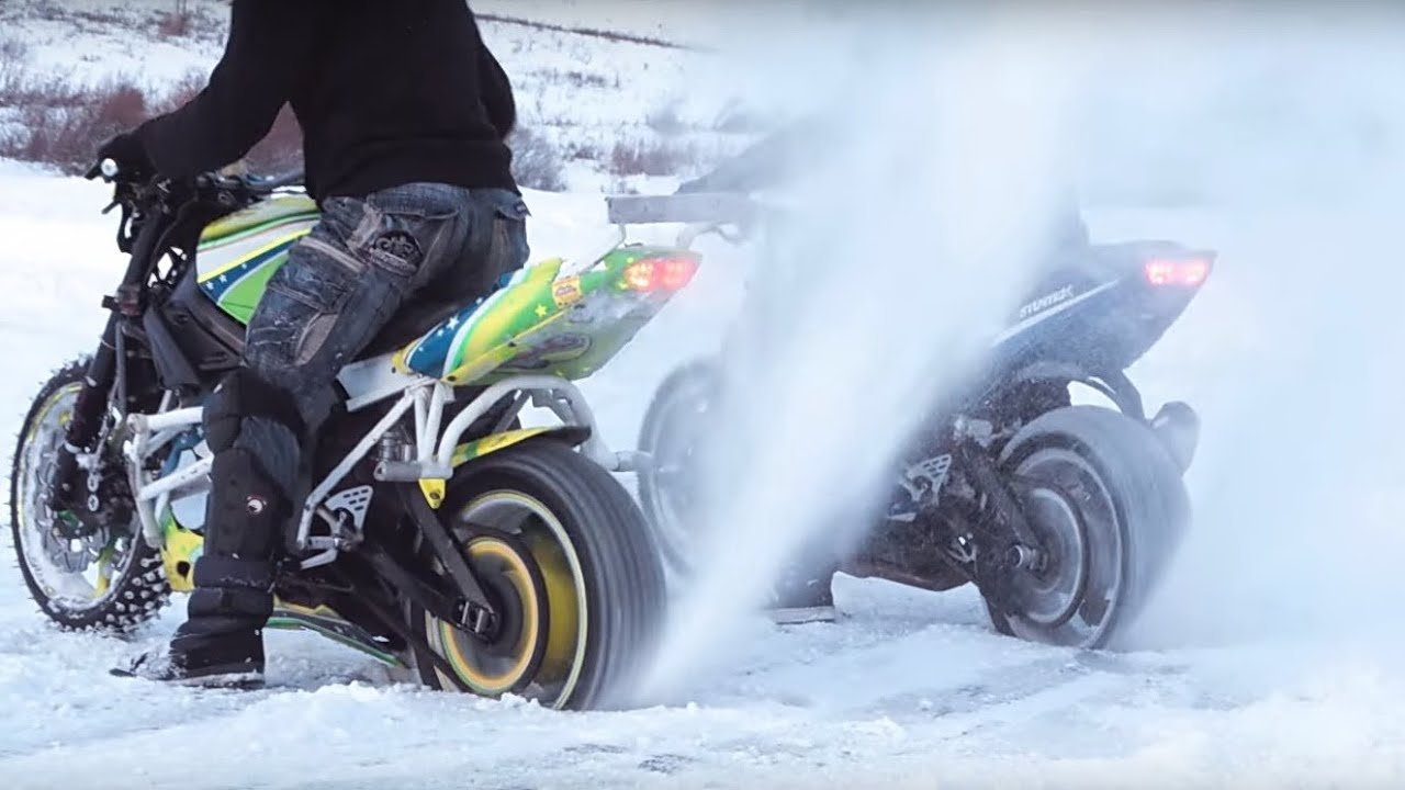

Шиповка моторезины — отличный способ покататься на мотоцикле зимой. Мы сделали два принципиально разных комплекта колес, о которых есть отдельные видео и статьи. В сети есть противоречивая информация по обоим методам, поэтому мы решили протестировать оба комплекта в одинаковых условиях.
Под шипованную резину нужна подготовленная трасса. Мы поехали в город Видное на озеро около развлекательного центра «Точка», на котором очищают трассу для мотокросса. Поддерживать чистоту трассы достаточно сложно, особенно если идет снег. Нам с погодой не повезло: как раз попали в снегопад, зато тест стал более объективным. Ниже плюсы и минусы обоих видов шиповки, которые показались очевидными.
