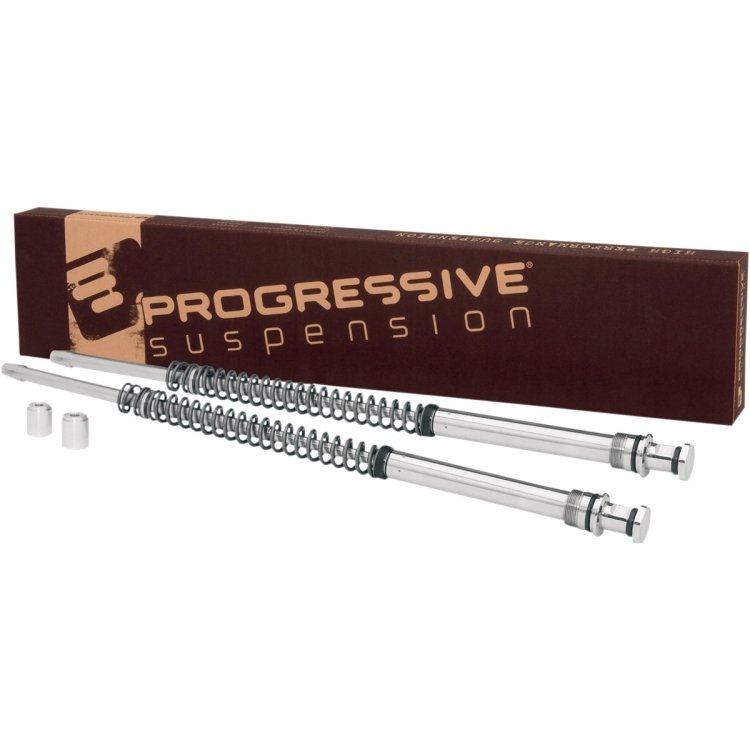

Для гражданской эксплуатации по плохим дорогам картриджи должны иметь конструкцию монотьюб по той же причине: намного большая стойкость к пробитию подвески и стабильность. Самые дешёвые картриджи с закрытыми демпферами под давлением производит Progressive Suspension.
В видео мы показали, что они изготовлены из стальных частей и значительно тяжелее аналогов, но не сказали, что 1 кг неподрессоренной массы эквивалентен 4–6 кг подрессоренной массы в зависимости от геометрии мотоцикла. Так что пара лишних килограммов (мы не измеряли вес картриджей, цифра взята «на глаз») в опоре картриджа и демпфере по ощущениям утяжеляет мотоцикл на 8–10 кг.
Так же, как амортизаторы Bitubo WME эти картриджи имеют одинаковое сопротивление при медленном и быстром сжатии/отбое.
