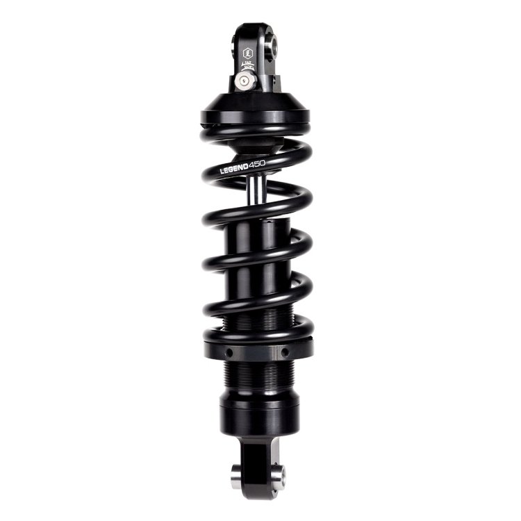

Замена амортизаторов — одна из самых популярных модификаций стоковых Харлей-Дэвидсон, наравне с раздушкой двигателя.
Ведущий производитель подвесок для Harley-Davidson — американский производитель Legend. Их продукты проектируются специально под конкретные модели, без компромиссов, так, чтобы получить возможный максимум энергоёмкости и производительности.
Базовые и важнейшие параметры амортизатора — ход и диаметр, которые определяют энергоёмкость и диапазон комфортной работы. Это то, что сразу ощущается на ходу и то, что нужно всем райдерам.
Legend проектирует свои амортизаторы именно под эти цели. При одной и той же длине у их продуктов будет больший ход и диаметр, чем у аналогов. Все остальные технологии (сальник, покрытия штока и демпфера, клапан в поршне, линейный подшипник, пружина, опоры, крепления) также топовые.
Мы уже ставили Пневмо Амортизатор Legend Revo Air на наш Low Rider S, который работал отлично, очень радовал на ходу, был комфортным и стабильным.
Помимо цены у этого пневмоамортизатора есть недостаток: компрессор располагается внизу, за двигателем. С точки зрения централизации масс место отличное, но с точки зрения обслуживания и надёжности не очень.
На компрессоре есть воздушный фильтр, который находится близко к дороге, а значит, быстро засоряется и требует чистки. Теоретически, если его не чистить, пыль может попасть в систему и, например, засорить обратный клапан, — хотя мы с таким не сталкивались и отзывов негативных не встречали.
Амортизатор со стальной пружиной — максимально надёжный вариант. Legend производит модель Revo-A Mono с уникальной пружиной, изготовленной по спецзаказу.
Демпфер у этого амортизатора такой же, как у пневмы: монотьюб с регулировкой скорости отбоя. Но, в отличие от пневмы, нет сложностей с установкой: не нужно прокладывать провод пульта в руле и не нужно крепить/подключать компрессор.
Legend производит амортизатор Revo-A Mono в трёх длинах: 12,5 / 13 / 13,5 дюймов.
Мы рекомендуем ставить 13 дюймов на все Софтейлы, если нужен максимальный комфорт.
Амортизатор 13,5 дюймов требует удлинения вилки, чтобы сохранить стандартную развесовку и геометрию мотоцикла. Это высокопроизводительный амортизатор, который увеличивает клиренс и укорачивает базу для лучшей маневренности.
