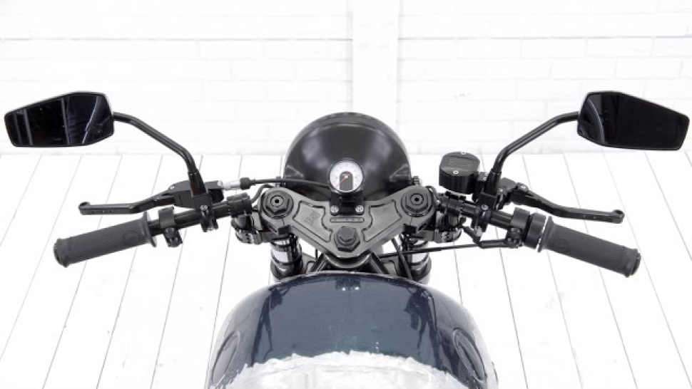

Рулевое управление — не самая сложная, но, наверное, самая приятная работа в рамках проекта. Вилку, траверсу, регулируемые клипоны и цифровые пульты Motogadget мы уже собрали, так что оставалось собрать все органы управления и подключить тросы. На мотоцикле также стоят регулируемые подножки, что позволяет достаточно точно настроить посадку и руль.
При сборке рулевого управления мы старались сохранить заводские тросы сцепления и газа, чтобы их можно было легко заменить в случае необходимости. Всё остальное собирали с нуля. Трос подсоса убрали, так как двигатель голый, что позволяет без проблем открыть заслонку вручную на двигателе.
Оригинальный трос газа имеет пластиковый наконечник на оплётке, который можно без проблем подогнать под любую машинку газа. Мы выбрали минималистичную ручку Biltwell, на которую подходят грипсы длиной 120 мм.
Трос сцепления на BMW K1100LT с нестандартным наконечником. Чтобы установить этот трос на машинку сцепления ABM, пришлось сделать бобышку и спейсер — в результате получилось эстетично и функционально, плюс удалось сохранить заводской тросик. Датчик сцепления мы решили не делать, так как есть индикатор нейтрали, поэтому пуск стартера на передаче маловероятен.
Мы выбрали мягкие и цепкие грипсы LSL Clubman длиной 120 мм. Грипсы сделаны под трубку диаметром 22 мм, но внешний диаметр у них как у дюймовых. На нашем мотоцикле такие грипсы смотрятся массивно, приятно за них хвататься.
Грузики лучше всего подошли ABM Short Caps — они максимально компактные и аккуратно закрывают торцы трубок.
Выбор зеркал оказался самым сложным, тем более что у нас в команде не все ими пользуются, поэтому внешний вид был не менее важен, чем функциональность. Мы остановились на варианте с ножками — такие зеркала показались наиболее оригинальными и уместными. На машинки тормоза и сцепления ABM производятся специальные клемпы с креплением для зеркал, так что это не стало проблемой.
