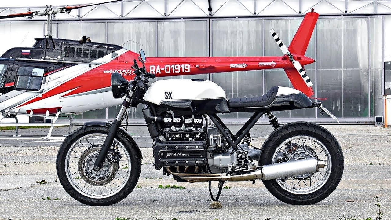

Наконец-то мы доделали и протестировали наш BMW K1100SX. Практически обо всех модификациях, сетапах и настройках есть отдельные статьи. В них мы постарались рассказать всё, что сделали и с чем столкнулись в процессе работы. Проект сильно затянулся из-за хронической нехватки времени, но лучше поздно, чем никогда!
Мы постарались сделать минималистичный классический мотоцикл прошлого века, функциональный и удобный.
Шасси
Нам повезло найти спицованные бескамерные колёса от модели GS в отличном состоянии. Это предопределило дизайн и весь проект в целом, потому что таких мотоциклов ещё не было и можно было сделать что-то особенное. Колёса мы поставили на заводских компонентах без доработок, так что сетап работает надёжно.
Амортизатор заменили на настраиваемый YSS. Стандартную вилку укоротили из-за установки большего переднего колеса. Тест-драйв показал, что нужно установить подходящие пружины (вес мотоцикла снизился более чем на 90 кг) или регулируемые картриджи — тогда подвеска станет по-настоящему современной и функциональной.
Траверсы изготовили новые с уменьшенным выносом. Это улучшает отклик на контрруление и укорачивает базу для лучшей манёвренности в наклоне. При этом сохранился стандартный наклон, который обеспечивает хорошую устойчивость.
Электрика
Стандартная аналоговая электрика очень тяжёлая и громоздкая. Мы изначально решили её менять на цифровые компоненты Motogadget. В результате минус 12 кг веса, чистый дизайн с «пустым» двигателем, без аккумулятора, блока управления и реле. Всё работает надёжно (не боится воды, вибраций, грязи) и обеспечивает уникальный для подобных проектов внешний вид.
Тормоза
Стандартную машинку переднего тормоза заменили на полностью регулируемую прогрессивную ABM с интегрированным бачком — в результате легко тормозить двумя пальцами. Заднюю машинку также заменили на компактную ABM с интегрированным бачком, чтобы не заморачиваться с его креплением; к тому же она отлично подходит под минималистичную концепцию.
Управление
Управление принципиально регулируемое. 3D клипоны ABM — лучшее решение на рынке: позволяют смоделировать практически любую конфигурацию руля. Подножки сделаны на базе модели LSL 2-slide, для этого пришлось изготовить кронштейн с регулировочными направляющими. Благодаря регулировкам получилось всё удобно настроить после нескольких заездов.
Двигатель
С двигателем не делали никаких серьёзных модификаций. На K1100LT изначально короткие передачи (установили меньшую шестерню в последнюю передачу, чтобы удлинить) и достаточная мощность. Мы отключили систему вентиляции картерных газов и установили лёгкие компактные нулевики вместо громоздкого тяжёлого эйрбокса. Выхлопную систему заменили на более лёгкую REMUS с алюминиевой канистрой. Устанавливать короткий выхлоп не стали, так как появляются провалы при старте и резком открытии газа, плюс такой сетап обязательно нужно настраивать.
Вес
Вес мотоцикла с полным баком и всеми жидкостями составляет 210 кг. Такой вес сопоставим с весом современного городского мотоцикла аналогичных размеров и мощности. Мы особенно заморочились с весом, так как снижение этого показателя улучшает многое: управляемость, расход, динамические характеристики.
В процессе эксплуатации поняли, что можно убрать вентилятор радиатора и соответствующее реле, так как за радиатором ничего нет, он продувается всегда, и двигатель не нагревается до температуры включения. Это минус пара-тройка килограммов.
