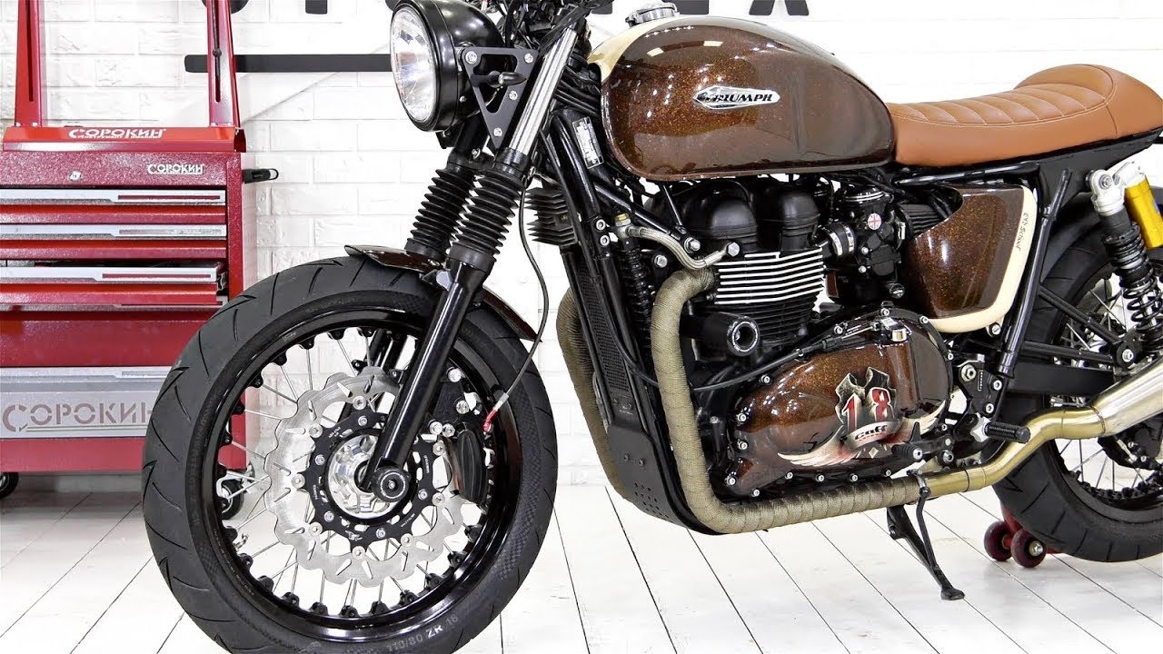

Triumph Bonneville является одним из самых популярных доноров для кастомайзеров во многом благодаря базе и геометрии. База у мотоцикла не очень длинная, так что с небольшим уменьшением выноса вилки, заменой колёс и подвесок можно добиться интенсивной и сильной загрузки переднего колеса для реализации крутых передних тормозов. У правильных проектов на базе боника мощные передние тормоза не только аксессуар, но и полноценно работающая система.
Стандартная тормозная система на Triumph Bonneville оптимизирована неплохо под конфигурацию мотоцикла в целом. Но сам мотоцикл технически устаревший, не соответствует современным условиям эксплуатации. Проще говоря: разогнаться на нём можно значительно быстрее всех машин в трафике, а затормозить нет; на извилистой дороге приходится сильно сбрасывать скорость, задерживая поток, потому что в наклоне нет ощущения стабильного зацепа. В стандартном исполнении мотоцикл не городской, а загородный.
Самый дешёвый способ прокачать передние тормоза — плавающий диск увеличенного диаметра и суппорт с увеличенной площадью поршней (хорошо работает 4-поршневой Brembo 30/34, 6-поршневой SPIEGLER/ABM). Но без апгрейда вилки и этот сетап не будет ощутимо эффективнее.
В видео мы показали простой способ установки нестандартного суппорта: через алюминиевый адаптер. Стандартный тормозной шланг коротковат, но в примере уже стоял армированный неоригинальный. В итоге можем сказать, что такая система хороша по соотношению цена/качество. Двухдисковый тормоз, который мы делали на проекте SXRacer, работает лучше, но требует целого комплекса сложных дорогостоящих модификаций.
