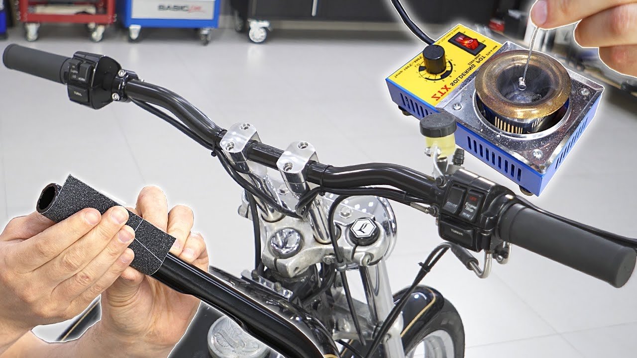

В рамках подготовки Harley-Davidson FXR 1994 Александра Андреева под трюковую езду мы уже установили новые подвески и цепь со звёздами. Следующая модификация — замена руля и установка двухдискового переднего тормоза. Стандартный руль совсем неудобный, не позволяет активно рулить и удобно держаться в вилли.
Двухдисковый тормоз имеет смысл только с картриджами Legend, у которых демпфер работает на медленное сжатие, что позволяет стабильно нагружать переднее колесо при торможении.

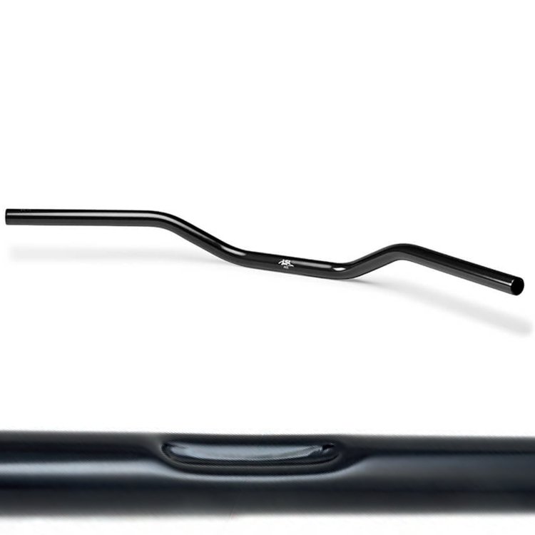

Мы выбрали немецкий стальной руль L00 с вмятинами под провода пультов специально для мотоциклов Harley-Davidson. Руль прочный, имеет более толстые стенки, изготовлен из качественной стали. Мы решили не прокладывать провода в руле, потому что замена будет очень сложной, а для трюкового мотоцикла важна простота сборки/разборки при ремонте.
Стойки руля крепить нужно или через жёсткие алюминиевые втулки, или втулки с жёстким полиуретановым демпфером. С оригинальными резиновыми демпферами стойки слишком подвижны и сворачиваются при резком повороте руля — ездить так нереально.
При снятии пультов лучше всего распиновать коннектор, чтобы не разрезать провода. У нас не получилось, потому что пины закисли, был риск их повредить, а заменить было не на что. Разрезать провод оказалось быстрее и надёжнее.
Выставлять свободный ход тросов газа и сцепления нужно после окончательной прокладки и фиксации тросов, потому что после фиксации возникают дополнительные изгибы, которые натягивают трос достаточно сильно.
Левая грипса фиксируется на наждачку — отличное решение! Лучше всего подходит наждачка для скейтбордов: она влагостойкая, надёжно приклеивается и имеет подходящую зернистость. Мы рекомендуем наклеивать наждачку внахлёст, чтобы увеличить диаметр руля для лучшей фиксации грипсы.
Крепление суппорта через шайбы — самое популярное решение, но непрактичное. При снятии колеса каждый раз приходится запоминать количество шайб. Суппорт лучше затягивать при выжатом переднем тормозе, чтобы он встал точно вдоль тормозного диска. Если затянуть без тормоза, есть шанс, что суппорт будет перекошен, так как болты крепления имеют небольшой люфт в отверстиях суппорта.
При сборке двухдискового тормоза на вилке от FXR/Sportster важно, чтобы в дисках была выборка под шляпки болтов, так как колесо встаёт очень плотно между стаканами, и если нет выборки, шляпки будут тереться о стаканы.
