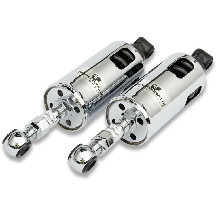

Амортизаторы PS 422 понравились тем, что они имеют конструкцию монотьюб (масло не вспенивается под нагрузкой) и стоят относительно недорого. Отсутствие удобной регулировки преднатяга и регулировок гидравлики в нашем случае не недостаток, так как владелец катается один.
Для тех, кто часто и долго ездит с пассажиром, имеет смысл рассмотреть модель 422 с дистанционной регулировкой преднатяга или амортизаторы Legend, у которых преднатяг регулируется без спецключа. При езде с пассажиром необходимо увеличивать преднатяг, чтобы сохранить стандартный сэг и, соответственно, ход амортизаторов.
Установка и настройка задних амортизаторов — сложная процедура, потому что они находятся под двигателем, и к ним плохой доступ. Даже на подъёмнике затягивать гайки непросто, а на земле тем более.
