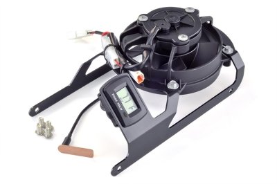

Вентилятор радиатора необходим в затычных местах, когда двигатель работает под нагрузкой, а скорость низкая, и нет обдува радиаторов. Большинство эндуро-мотоциклов комплектуются вентилятором, а на кросс-кантри версиях его зачастую нет.
В видео мы установили универсальный комплект вентилятора TrailTech — такой комплект встанет на любой радиатор.
TrailTech производит комплекты с уникальным креплением вентилятора на широкий модельный ряд мотоциклов. При установке такого комплекта важно убедиться, что он совместим с защитой радиатора.
