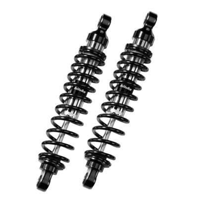

Про классические амортизаторы Bitubo WME есть отдельная статья в нашем журнале. В них нет ничего уникального, кроме того, что, обладая лучшими технологиями (монотьюб, клапан со стеком шайб, высококачественные материалы, жёсткая конструкция, покрытия с низким трением), они стоят дешевле аналогов.

С амортизаторами то же самое. Например, итальянцы продают одну и ту же модель на старые и новые туринги с разными рамами, и на спортстеры, вес которых сильно отличается. Также они не выделяют модели Limited с тяжёлым центральным кофром.
