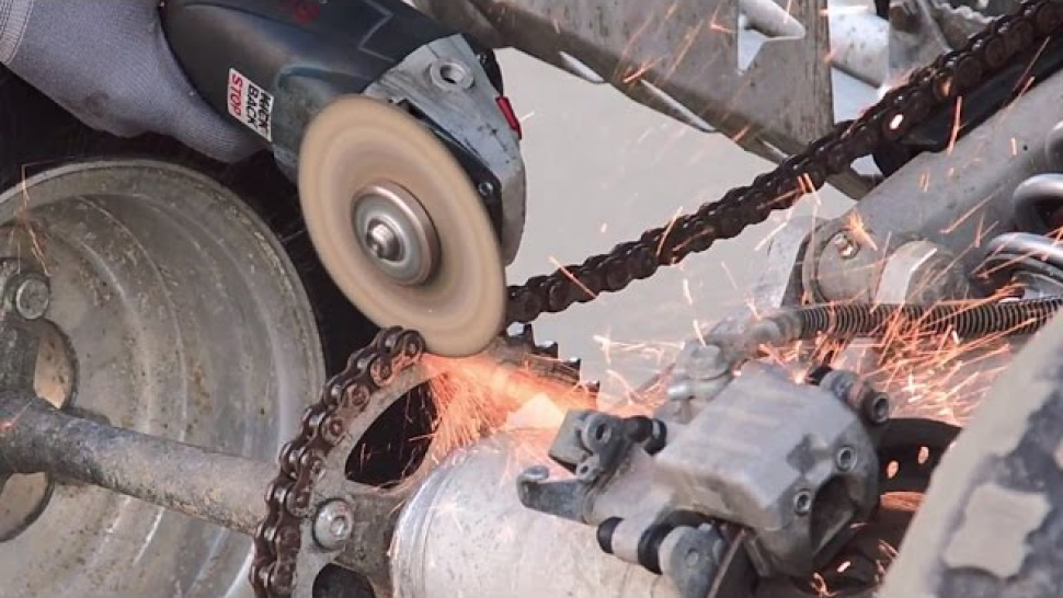

Замена цепи и звезд на квадроцикле принципиально ничем не отличается от замены на мотоцикле. Если соблюдать правильную последовательность действий, то сделать это можно быстро и легко. В видео мы показали процесс на примере квадроцикла Yamaha Raptor 700. В статье указаны основные моменты, на которые стоит обратить внимание.
