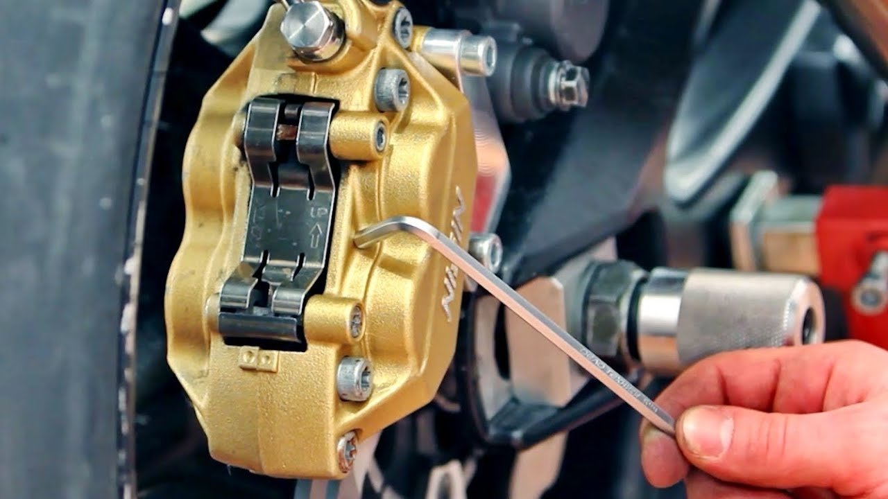

Замена передних тормозных колодок
  1. Вынуть шплинты из стержня.
  2. Вынуть стержень.
  3. Раздвинуть поршни суппорта и вставить новые колодки. Если поршни не получается раздвинуть, то необходимо открыть бачок тормозной жидкости. При раздвижении поршней суппорта уровень жидкости в бачке будет подниматься, поэтому следите, чтобы жидкость не вылилась наружу. Также обратите внимание на поршни суппортов: если на них есть грязь и пыль, их надо почистить, так как попадание пыли может привести к повреждению трущихся поверхностей.
  4. Собрать всё в обратном порядке.
  5. Прокачать тормозную систему несколькими нажатиями на рычаг тормоза.
