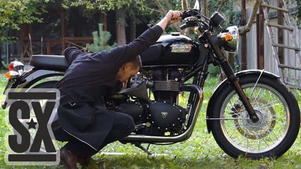

Модификация T100 не комплектуется центральной подножкой, поэтому при оценке уровня масла мотоцикл необходимо выставлять в вертикальное положение.
В целом на Triumph Bonneville процедура замены масла стандартная. Главное — не забыть наполнить фильтр маслом, закрутить сливной болт и проверить уровень.
