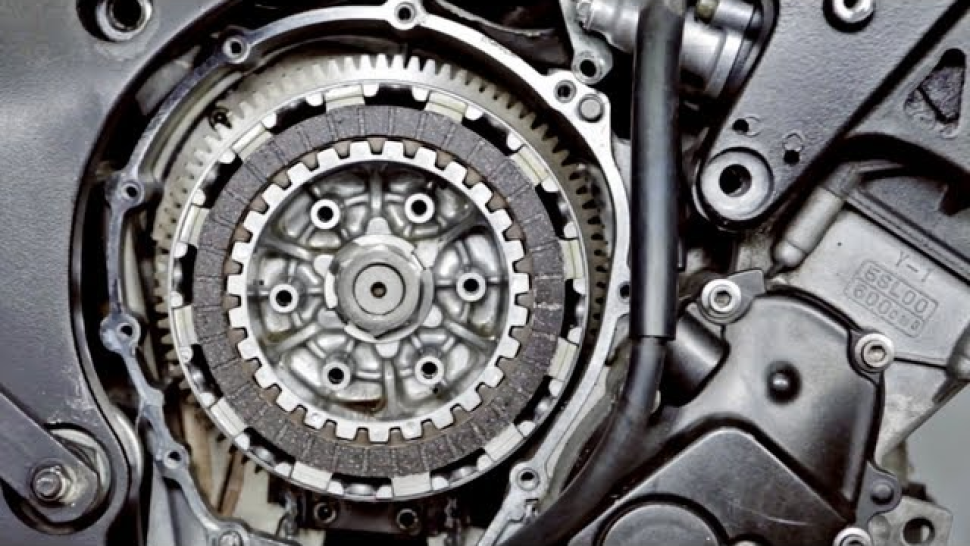

Всего 16 дисков: 8 стальных и 8 фрикционных. Один стальной диск толще остальных семи — он ставится первым. Фрикционные диски все одинаковые, если комплект нестоковый. Если комплект оригинальный, то в нём будут два диска с фиолетовой маркировкой, которые ставятся первыми. Соответственно, устанавливаются диски в следующем порядке: стальной самый толстый → фрикционный (фиолетовый, если есть) → стальной → фрикционный (фиолетовый, если есть) → стальной → фрикционный → стальной → фрикционный → и так далее...

  6. Перед снятием дисков внимательно осмотрите корзину. Вы сразу увидите, если есть разрушенные диски (раскрошившиеся). Если такие диски есть, будьте максимально аккуратны при их снятии, так как можно уронить кусочек, и придётся снимать поддон, чтобы его достать.
  7. Снимайте диски по одному и складывайте в соответствующем порядке. Фрикционные диски будут чередоваться со стальными.

  9. Установите диски в обратном порядке, заменяя старые фрикционные диски на новые.
