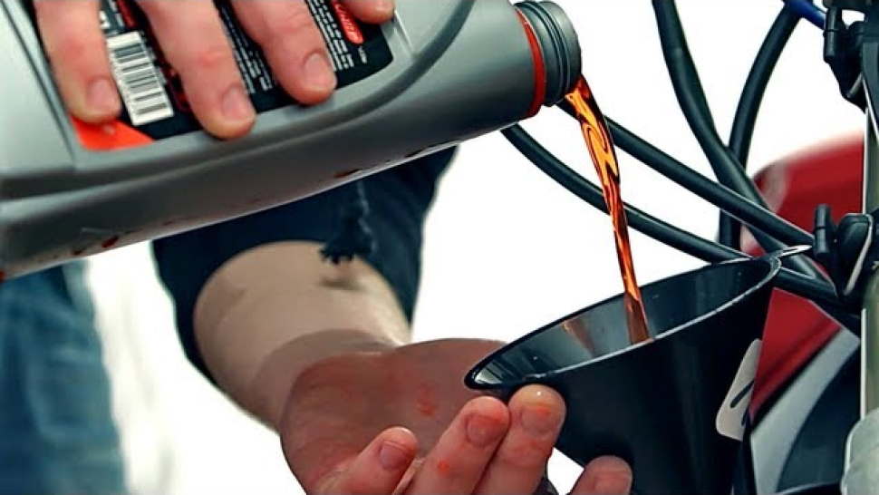

Заполнение системы новой охлаждающей жидкостью:
  1. Убедиться, что сливной болт затянут.
  2. Залить в расширительный бачок свежий антифриз так, чтобы уровень был между максимальным и минимальным значением.
  3. Залить антифриз в радиатор, пока уровень не достигнет горловины.
  4. Завести мотоцикл и прогреть до рабочей температуры, лучше прокатиться.
  5. Проверить уровень в бачке и радиаторе, по необходимости долить антифриз.
