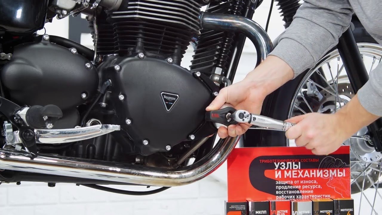

Защита мотоцикла — решение практичное и полезное, но некрасивое. Для такого мотоцикла, как Triumph Bonneville внешний вид особенно важен, а для эксклюзивного проекта на его базе важен принципиально. Но мы строим современный мотоцикл для агрессивной езды. В будущем хотели бы погонять на треке и попрактиковаться на площадке, так что есть существенный риск уронить его на бок.
Слайдеры — самый подходящий вариант по соотношению компактности и эффективности. Клетка и дуги для такого байка не годятся, они изуродуют весь проект. Мы выбрали Слайдеры LSL  10 900 ₽ 4 400 ₽ , потому что это проверенный продукт с подходящим дизайном: грибки качественно изготовлены, относительно несильно торчат и имеют полукруглую обтекаемую форму, как крышки двигателя, седло и бак.
В установке слайдеров нет ничего сложного. Самое главное — затягивать болты динамометрическим ключом и придерживаться инструкции. Весь необходимый крепеж входит в комплект.
LSL делает грибок с капролоновой лыжей, которая гасит большую часть энергии удара и направляет мотоцикл при скольжении, чтобы он не вращался. Алюминиевый подиум на грибке не дает ему стереться полностью до крышки двигателя — это позволяет сделать грибок более компактным, чем полностью капролоновый.
LSL делает грибки в разных цветах, а кронштейны в черном и серебристом под черные и полированные крышки соответственно. При скольжении слайдеры сохранят дорогостоящие крышки двигателя. В лучшем случае повредятся только грибки и грузики руля.
Подробное видео с установкой слайдеров LSL на Triumph Bonneville T100 смотрите ниже:
