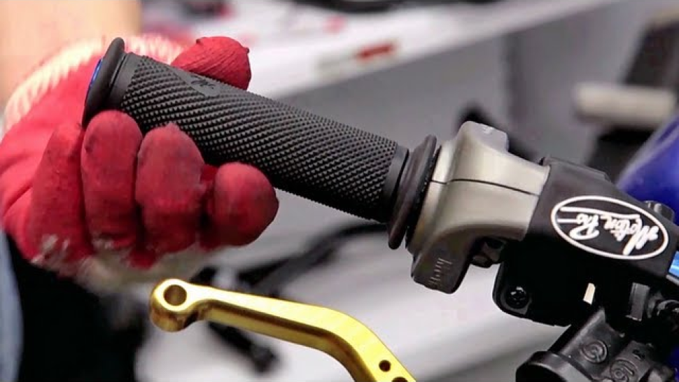

Изменение длины хода газа — достаточно популярная модификация у мотоциклистов. Гонщики и уличные райдеры стараются укоротить газ, стантрайдеры, наоборот, — сделать его длиннее. Это позволяет тоньше контролировать газ при исполнении вилли, чтобы избегать резких рывков, из-за которых можно потерять контроль.
Принцип регулировки длины хода очень прост. Длина хода зависит от диаметра кольца, на котором фиксируются обратный и прямой тросы газа. Соответственно, чтобы сделать газ длиннее, необходимо уменьшить диаметр кольца. Для этого удобно использовать готовые наборы с кольцами различного диаметра. Конкретное кольцо подбирается относительно стокового.
В наборе ручки газа Motion Pro Revolver есть четыре кольца, но меньше стокового будет только самое маленькое — 35 мм. Прежде чем покупать данный комплект, следует измерить стоковое кольцо и определить диапазон регулировки для конкретного мотоцикла.
Помимо регулировки хода этот комплект отлично подходит для стантбайков, так как ручка газа имеет прочный алюминиевый корпус и удобное подключение тросов. Пластиковый пульт и ручка газа на стантбайке долго не живут. Фиксатор быстро отламывается — пульт начинает проворачиваться. Корпус трескается, ручка газа начинает люфтить и т. п.
На видео ниже показана установка подобного комплекта на Yamaha R6 2004 с полной заменой ручки газа, блока кнопок, трубок клипона и резиновых грипс:
