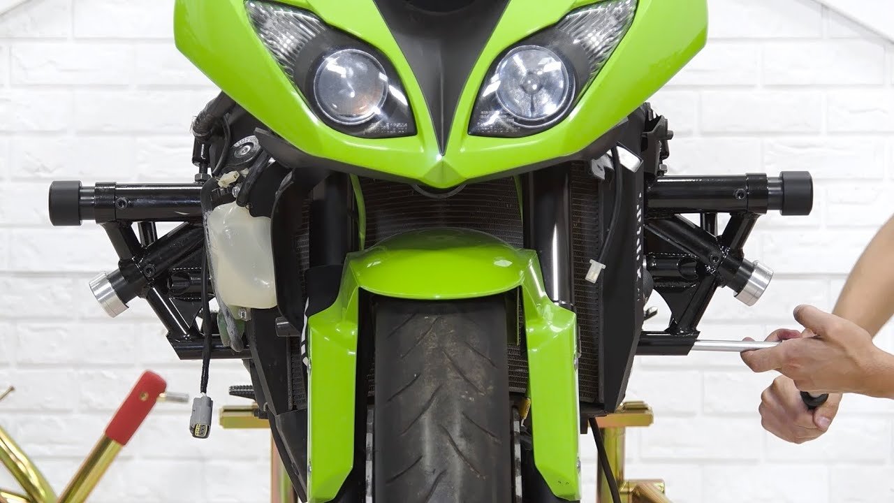

Клетка Stuntex Mad Dog позволяет сохранить стандартную раму благодаря демпфирующим слайдерам, которые гасят большую часть энергии удара при падении, и скобам поддержки мотора, которые значительно разгружают уши рамы при резких опусканиях мотоцикла на переднее колесо, например, с вилли или при прыжках. Первую версию клетки Stuntex MD тестировал Григорий Талдыкин. За сезон регулярных тренировок и шоу проблем с рамой у него не было. Если на мотоцикле установлена стальная рама, то необходимости в скобах нет — их не нужно устанавливать, так что можно сэкономить на комплектации клетки!
Вторая версия существенно доработана. Изменилось направление слайдеров клетки так, что теперь мотоцикл не переворачивается и более стабильно и предсказуемо движется после падений с вилли. Клетка стала легче и компактнее. Скобы и их крепление усилены и не деформируются.
Видео установки клетки на ZX6R 09+ смотрите ниже. Доработка и подгонка бокового пластика не показана подробно, так как это уже было в нашем видео об установке клетки на ZX636 03-04.
