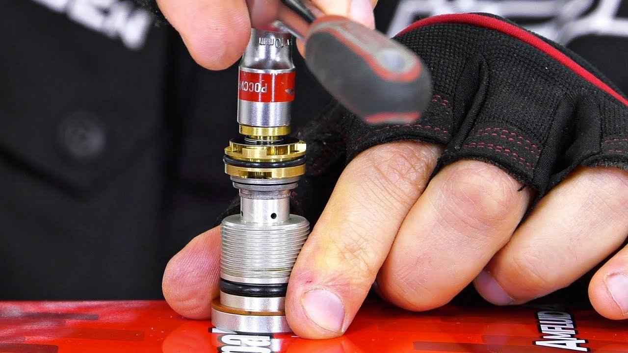

Основные моменты и тонкости при установке клапана
  • Для установки клапана необязательно выбивать сальник и разбирать трубки.
  • Специнструмент для откручивания демпфера можно сделать из пластиковой трубы.
  • При чистке желательно выкрутить все настройки — это максимально откроет порты для лучшей продувки.
  • После затяжки фиксационной гайки на клапане необходимо подождать минут 15–20, пока высохнет фиксатор резьбы.
  • При заполнении вилки маслом Racetech рекомендует полностью вытащить перо, чтобы не было пространства между пером и стаканом, в которое оно может не попасть. В любом случае лучше прокачать трубки и демпфер по мануалу.
  • Если нет захвата для штока демпфера — его можно предварительно подвязать верёвкой, чтобы вытащить при установке верхней пробки.
  • При установке верхней пробки сжать пружину проще всего вращением — как показано в видео.
