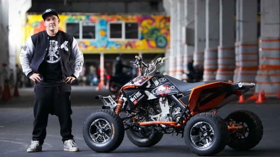

Григорий Талдыкин всегда активно катался на квадроцикле и является одним из лучших райдеров в стране. Недавно он собрал стант-квадроцикл на базе новенького KTM 525XC. Квадроцикл получился не только функциональным, но и очень красивым. Стилю и дизайну Григорий уделил особое внимание. Подготовить квадроцикл к стантрайдингу не легче, чем мотоцикл: особенно важны настройки.
Защита квадроцикла сводится к усилению подрамника и установке рамки 12 часов. Передний бампер используется для крепления пегов. Григорий вывел задний тормоз на бампер, чтобы контролировать угол при исполнении ноу-хендс вилли на третьем этаже. Ловушки для ног — стандартное решение на любом квадроцикле!
Колея расширена специальными спейсерами для лучшей устойчивости в дрифте. Передние и задние спейсеры разной толщины! Стильные катки не только классно выглядят, но и легче стандартных.
Хендбрейк — стандартное решение в стантрайдинге. Сцепление гидравлическое, так что установить машинку легкого выжима нельзя, но стандартный выжим нормальный.
Курок газа Григорий заменил на кроссовую короткоходную ручку, так как он чаще катается на мотоциклах и ему сложно каждый раз привыкать к курку. На руле предусмотрена широкая площадка, на которой удобно сидеть и стоять.

Подходящий, тяговитый на низах мотор не требует никаких доработок и удачно настроен для исполнения трюков. Стоковые амортизаторы полностью регулируемые и хорошего качества — менять их не имеет смысла. Квадроцикл относительно легкий.
