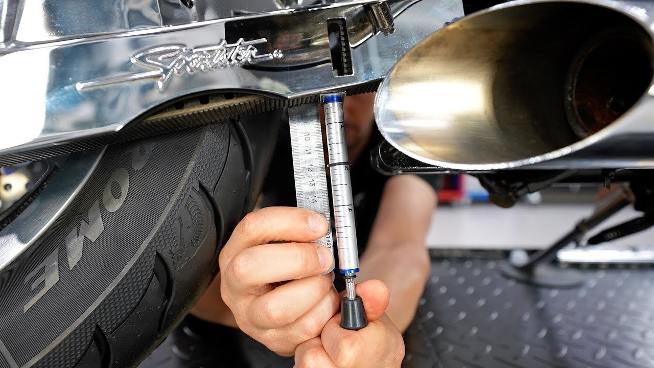

В процедуре настройки свободного хода нет ничего сложного: важно точно выровнять заднее колесо и измерять свободный ход в самой натянутой точке. Подробно весь процесс мы показали в видео и сделали несколько интересных наблюдений:
  • Натяжение ремня даже при небольшом пробеге (7000 км) неравномерное, так что рекомендация настраивать натяжение в точке максимального натяжения действительно актуальна, тем более что свободный ход ремня очень маленький и может быть всего 6–7 мм для некоторых моделей.
  • Выравнивание колеса штангенциркулем такое же точное, как и специнструментом — мы несколько раз проверяли. Если шпильки и гайки целые с завода, то штангенциркуль — эффективная альтернатива.
  • Стандартная индикаторная шкала практически бесполезна для мотоциклов с длинными амортизаторами, потому что начальное положение ремня находится ниже смотрового окошка. Индикаторное кольцо на специнструменте очень полезная вещь и намного нагляднее.
Натяжение ремня проверяется на холодном ремне! После заезда алюминиевый ведомый шкив нагревается и расширяется, из-за чего ремень всегда более натянут.
