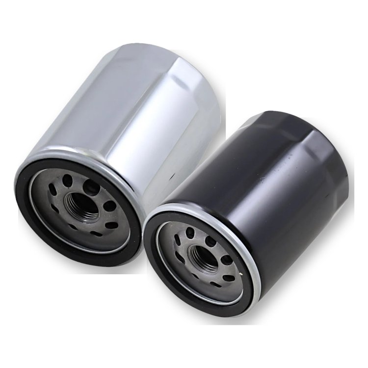

  • 01:40 Замена масляного фильтра двигателя

Для замены масла во всех системах требуется 6 л. Масляный фильтр двигателя меняется при каждой замене масла.
