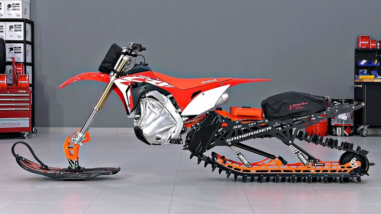

Сноубайк — это конверсия кроссового или эндуро мотоцикла в снегоход с лыжей и гусеницей. В видео показана установка российского гусеничного комплекта Snowrider на мотоцикл Honda CRF450RX. Для установки такого комплекта необходимо сделать частичную разборку мотоцикла: снять весь пластик, бак, маятник с колесом и амортизатором, переднее колесо и тормоза.
Также для эксплуатации в мороз необходимо установить термостат, более мощный аккумулятор и термозащиту двигателя — эта информация будет полезна всем, кто катается на мотоцикле зимой на шипах.
