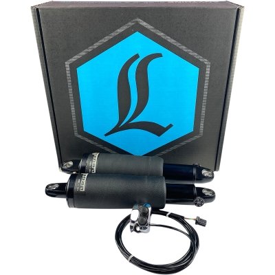

Самый доступный способ приподнять заднее крыло — поставить стандартный амортизатор 13,1 дюйма от Fat Bob или Street Bob. Но мы решили попробовать пневмоамортизатор Legend Revo Air, который позволяет регулировать длину, в том числе на ходу.
В линейке Softail M8 используются амортизаторы двух длин: 12,6 и 13,1 дюйма, на Low Rider S стоит 12,6.
Пневмоамортизатор Revo Air имеет очевидные преимущества: возможность изменять длину, клиренс, жёсткость, оперативно настраивать просадку (сэг) под разные весовые нагрузки. Есть и недостатки: сложность установки из-за прокладки провода в руле и монтажа компрессора, необходимость поддерживать в чистоте фильтр забора воздуха в компрессоре, чтобы он не засосал пыль.
Legend на всех своих амортизаторах использует металлические шарниры вместо сайлентблоков. Такие шарниры максимально эффективно снимают напряжение штока демпфера, что продлевает срок службы сальников и уменьшает трение поршня и штока.
Демпфер амортизатора Legend имеет конструкцию монотьюб, в которой масло находится под давлением за счёт камеры со сжатым азотом, отделённой от масла плавающим поршнем, — это обеспечивает стабильную работу под интенсивной нагрузкой, например, на плохой дороге, и большую стойкость к пробитию при ударах. Регулировка отбоя позволяет настраивать сопротивление гидравлики и, соответственно, скорость, с которой амортизатор растягивается после сжатия.
Вес пневмоамортизатора с компрессором такой же, как вес стандартного амортизатора с гидравлическим блоком регулировки преднатяга.
