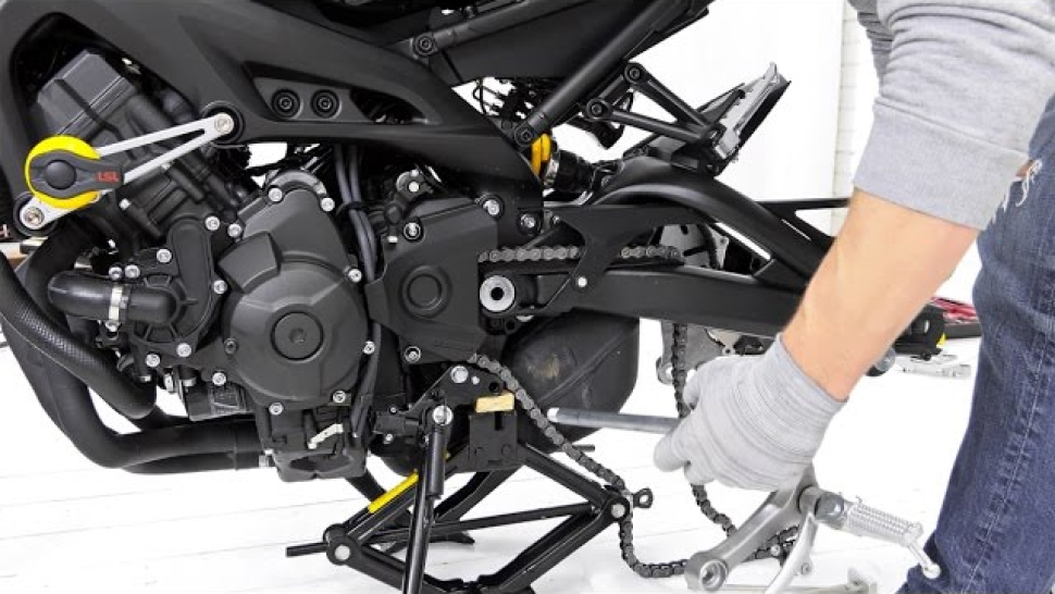

Yamaha XSR900 — мотоцикл неоднозначный: неоретро-стиль, мощный мотор, энергоёмкие подвески, высокая посадка, трекшн-контроль. Технически этот мотоцикл позволяет ехать в разных режимах и стилях: комфортный городской, спортивный, агрессивный, экстремальный, быстрый. Посадка прямая, и это ограничивает возможности мотоцикла, например, ехать быстрее 130 км/ч некомфортно, активно рулить на высокой скорости также не очень удобно. С помощью регулируемых подножек можно подкорректировать положение ног и наклон тела, соответственно.
Основная проблема установки новых подножек заключается в том, что они крепятся на оси маятника, для снятия которой необходимо поднять мотоцикл за раму. XSR900 сделан на базе MT-09, но в отличие от модели MT, на XSR нет центральной подставки. Поднять мотоцикл можно с помощью домкратов (так сделали мы в видео) или за хвост, если есть зацеп на потолке, также можно поставить неоригинальный центральный подъёмник.
Регулируемые подножки Подножки LSL 2-SLIDE  0 ₽ поставляются с собранными и смазанными механизмами рычагов, остальные детали необходимо устанавливать самостоятельно. Очень важно все винты, которые не фиксируются специальными гайками, сажать на фиксатор резьбы по аналогии с оригинальными подножками, иначе они могут выкрутиться на ходу. Не стоит использовать самый крепкий фиксатор, потому что потом будет сложно разобрать подножки для ремонта или обслуживания.
Установка подножек на XSR900 — достаточно сложная процедура. Надеемся, видео будет полезно всем, кто соберётся делать её самостоятельно.
