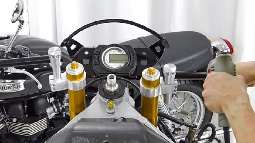

На мотоцикле установлены регулируемые клипоны с толстостенными удлинёнными трубками LSL, которые позволяют смоделировать любую конфигурацию руля, а также облегчают прокладку и настройку тросов. На торцах трубок минималистичные Flat Caps  3 600 ₽ . Трос газа пришлось прокладывать под эйрбоксом. Благодаря клипонам легко удалось установить компактный Демпфер GPR V4 Спорт  0 ₽ . Scio  8 000 ₽ отлично спрятан за стойками клипонов благодаря гибкому креплению. С помощью распорки от грузиков руля LSL бачки легко установить в трубку клипона.
Левый пульт отлично помещается на ребре клетки!

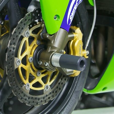

Стоковая вилка Kayaba заменена на более качественную вилку Showa с ZX6R 05-06. Это потребовало замены тормозных дисков от ZX6R 05-06. Для полного апгрейда передних тормозов установлены Армированные тормозные шланги  0 ₽ и главный цилиндр Brembo 19 мм. Чтобы работал стоп-сигнал, пришлось устанавливать Двойной банджо-болт  3 500 ₽ . Замена вилки требует замены переднего крыла, но можно сохранить стоковое на самодельных креплениях. Перья вилки защищены чулками Dirt Skinz. При тренировках стоппи вилка сжимается на всю длину хода, износ сальников существенно увеличивается. Неопреновые чулки предотвращают попадание пыли и воды на зеркало, что заметно продлевает срок службы сальников.

В переднее и заднее колесо установлены мощные пеги Stuntex на алюминиевых подиумах. Благодаря алюминиевым подиумам и прочной оси пеги не гнутся. Капролоновые грибки со временем притираются так, что нагрузка при боковом падении равномерно распределяется на обе оси и клетку. Задняя правая пега немного длиннее, чтобы защищать глушитель.
