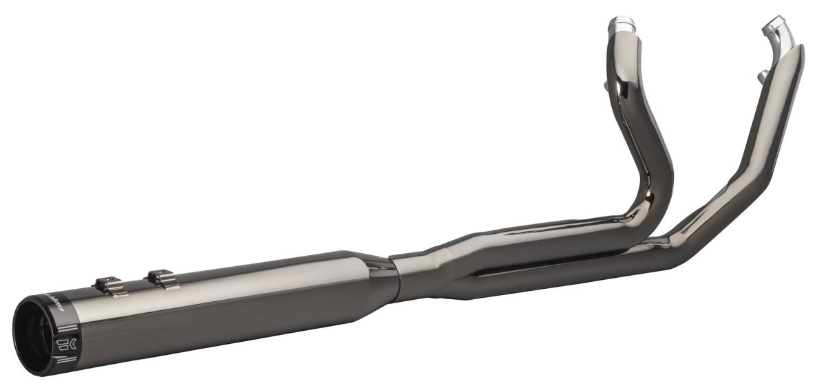

Khrome Werks Outlaw 2-1

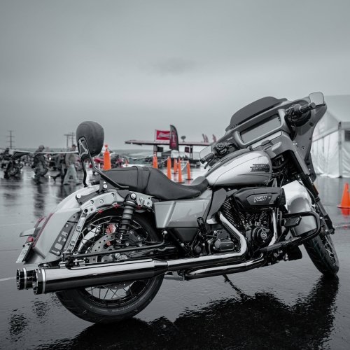

Ассортимент выхлопных систем на Туринги Harley-Davidson огромный и разнообразный, намного больше, чем на любой другой мотоцикл.
Выхлопные системы отличаются не только по стилю и внешнему виду, но и по функционалу и производительности: от классических омологированных для ДОП до высокопроизводительных гоночных.
Мы выбирали только из систем 2-1, потому что они наиболее производительные и классно смотрятся на обновлённых Турингах, которые с 2023 года стали выглядеть компактнее и легче.
Также очень хотелось систему с покрытием чёрный хром, которое отлично подходит под цвет мотоцикла Shark Skin. Такие системы делают только Khrome Werks, S&S, Bassani, Zard. Мы выбрали Khrome Werks Outlaw 2-1.
Актуальное поколение моделей Harley-Davidson с двигателем M8 имеет плотную компоновку двигателя и плотную посадку в раме.
Очень сложная задача — сделать выхлопную систему с более толстыми трубами коллектора, которая впишется в пространство, будет иметь правильную газодинамику, не будет конфликтовать с платформами, обеспечит необходимый клиренс, позволит установку как стандартных, так и широкополосных O2 датчиков, и при этом будет классно выглядеть, что принципиально важно для дизайнерского мотоцикла!
Khrome Werks справились с этой задачей отлично:
  • Система точно встаёт, все необходимые зазоры сохраняются.
  • Широкополосные датчики помещаются и находятся на правильном удалении от выпускных портов для оптимальной настройки двигателя.

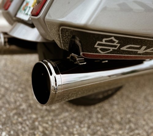

  • Кожухи с красивым покрытием чёрный хром перекрывают трубы на 220 градусов так, что со стороны выглядят как цельная трубка, а не накладка.
  • Есть съёмный dB killer, который снижает громкость звука, что для нас имеет значение.
  • Наконечники бывают разного дизайна и цвета, мы установили классический.
  • Крепёж из комплекта качественный нержавеющий.
  • Коллектор покрыт долговечным стойким хромовым покрытием.

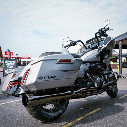

Принцип установки выхлопной системы стандартный:
  • Сперва система собирается на мотоцикле без затяжки.
  • Далее обтягивается сверху вниз, начиная с гаек фланцев.
  • Последним затягивается хомут глушителя, потому что заднее крепление глушителя подвижное и принимает нужное положение. При этом может потребоваться повернуть глушитель так, чтобы обеспечить зазор между глушителем и гайкой оси заднего колеса.
  • Обтягивать хомуты термокожухов рекомендуем с минимальным усилием. Даже немного перетянутые хомуты лопаются при нагреве и расширении труб.
После установки у нас был вопрос по зазорам между задней трубой и крышкой трансмиссии, а также между портом переднего O2 датчика и картером, они составляли всего 2–3 мм. Это не противоречит инструкции, но мы сделали запрос в Khrome Werks. Ответ: главное, чтобы коллектор не касался двигателя, зазоры достаточные.
Khrome Werks Outlaw 2-1 — классная со всех точек зрения выхлопная система. Выглядит как одна цельная деталь, чем сильно отличается от аналогов. Звук будет в обзорной статье готового проекта, когда установим впуск и контроллер ThunderMax.
