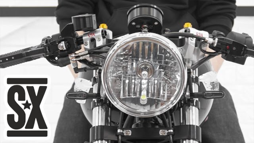

Фара, передние поворотники
В стоке на левом креплении фары неудобно расположен замок зажигания - его мы перенесли на раму. Вместо стандартной фары мы выбрали фару LSL Clubman. На первый взгляд она такая же, как стандартная, но LSL Clubman значительно легче (алюминиевый корпус и пластиковая линза) и немного меньше по размеру, поэтому лучше смотрится на каферейсере. Для её крепления мы использовали лёгкие алюминиевые крепления LSL с отверстиями для поворотников. Установка этих креплений создаёт одну проблему: они прилегают к посадочному месту фары под углом, поэтому требуется подкладывать шайбы или вытачивать специальную втулку (лучше выглядит), что мы и сделали.
Поворотники мы выбрали D-light с ярким диодом в алюминиевом корпусе и резиновым демпфером, который гасит вибрации. Коннекторы от поворотников можно спрятать в фару. Коннекторы приходится собирать с нуля. Резиновые демпферы поворотников на Triumph Bonneville скорее перестраховка, чем необходимость, так как мотоцикл сделан качественно и вибраций на рулевой нет.
