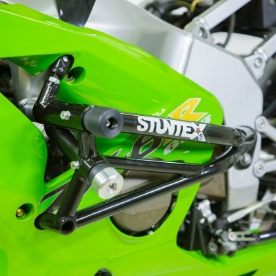

  • Рама слабее, чем у конкурентов. Для новичков не лучший вариант. На стоковой раме можно кататься только с демпфирующей клеткой, например, клеткой Stuntex Mad Dog.
