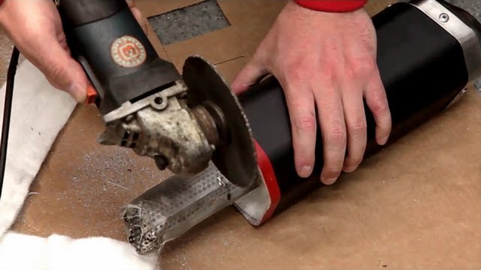

Обрезка Прямотока для Стантбайка
Глушитель для стантбайка надо обрезать! Сделать это несложно, но требуется специальный инструмент. У Боряна рука уже набита, поэтому он поделился своим опытом.
Есть несколько моментов, которые не вошли в ролик:
  1. Обрезать лучше короче, чем длиннее. От того, что банка будет на пару сантиметров короче, звук не изменится, а вот если будет задевать асфальт, то сместится и разболтается.
  2. Банка не должна быть габаритнее пег, поэтому лучше рассматривать плоские модели.
  3. Очень сложно найти заклепки большого диаметра, в основном продаются те, которые были у нас. Диаметр необходимо учитывать при сверлении дырок. Если родные заклепки были значительно больше, то новые могут «провалиться», поэтому надо будет подкладывать шайбы.
