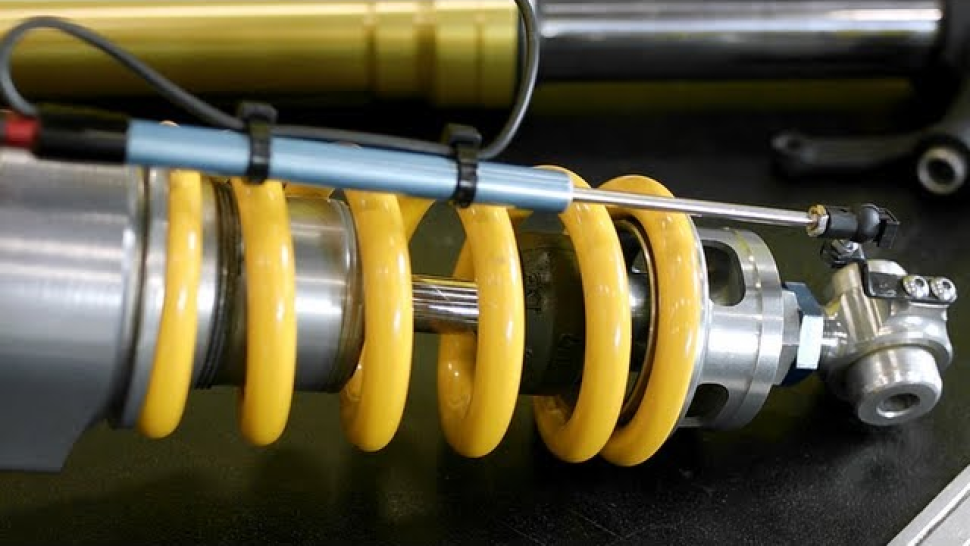

Задний амортизатор
Задний амортизатор имеет те же регулировки, что и вилка. Основной особенностью гоночного амортизатора является удобство регулировок. На стоковых амортизаторах, чтобы изменить преднатяг, нужен специальный ключ, очень неудобно подбираться к гайке, отбой и сжатие иногда находятся в труднодоступном месте. На гоночном амортизаторе все регулировки вынесены максимально удобно для механиков, что позволяет моментально менять настройки. Так же как и в вилке, большое значение имеет длина пружины!
Настройка подвесок осуществляется относительно нулевых значений во время тренировочных заездов и квалификации. Для этого анализируется весь спектр информации о заезде, но особое внимание уделяют данным с потенциометров (непосредственно на вилке и амортизаторе), а также данным с датчиков переднего и заднего тормоза (важное значение имеет работа подвесок при торможении) и датчиков фронтальной скорости (работа подвесок при ускорении).
