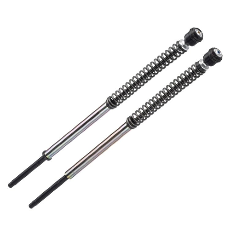

Самый дешёвый способ — установить клапан/эмулятор RaceTech в каждое перо. Такой клапан имеет медленную и регулируемую быструю компрессию. Минус такого сетапа в том, что нет оперативных регулировок (приходится делать частичную разборку, чтобы изменить быструю компрессию), а также то, что отбой остаётся линейным и регулируется только вязкостью масла.
Оптимальный вариант по соотношению цена/качество — установить регулируемые картриджи в стандартные перья вилки. Так мы сделали в видео. Это решение позволяет получить эффективную технологичную вилку по минимальной цене.
Полная замена вилки, например, на KYB 43mm от FJR1300 обходится очень дорого, так как под неё нужно менять траверсы и ось колеса.
Менять вилку целиком имеет смысл при комплексном апгрейде с установкой колеса под резину 120/70, двухдисковой тормозной системы и комплекта траверс с увеличенным разлётом перьев. К тому же эта вилка будет хуже картриджей, в которых масло находится под давлением за счёт камеры со сжатым азотом, что предотвращает кавитацию.
