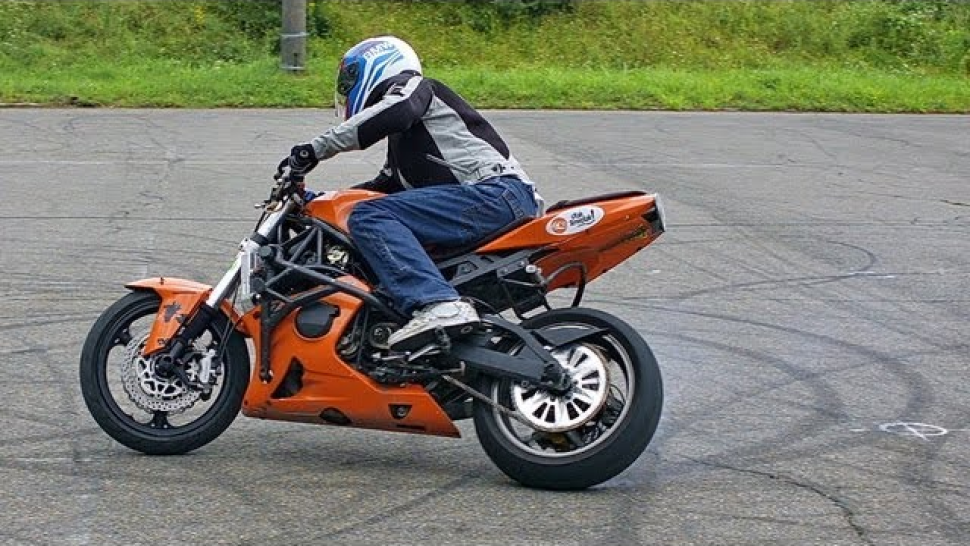

Дрифт — это контролируемое движение с буксующим задним колесом без использования переднего тормоза. Дрифт — один из самых опасных трюков в стантрайдинге. Ошибка может привести к хайсайду, в результате которого райдер вылетает из седла, как из катапульты. Прорайдеры Freestyle Stunt Band Никита Подоля и Виталий Пасевич поделились собственным опытом, как освоить дрифт максимально безопасно.
Мотоцикл
На мотоцикле обязательно должна быть установлена хорошая боковая защита: клетка, сабкейдж, пеги в оси колёс. На заднем колесе используются дорожные или спортивно-туристические модели. Нельзя ставить спортивные баллоны. Давление должно быть не менее двух атмосфер. Важное значение имеет настройка подвесок. На заднем амортизаторе, как правило, выставляется максимальный преднатяг, максимальная компрессия и средний отбой. На вилке похожие значения. Настройки выставляются индивидуально, и важно подобрать оптимальные, которые подойдут для всех трюков, не только для дрифта.
Блокировка заднего колеса
Дрифт начинается с блокировки заднего колеса, поэтому сначала надо научиться уверенно делать блокировку. Для этого достаточно резко и сильно нажать на лапку заднего тормоза, двигаясь прямолинейно. Старайтесь не отпускать тормоз до полной остановки. Когда освоите блокировку, пробуйте делать занос на 90 градусов с максимальным наклоном мотоцикла в конце тормозного пути.
Срыв заднего колеса (сопля)
Для того чтобы сорвать заднее колесо в букс, необходимо при заносе в 90 градусов, в момент максимального наклона мотоцикла, открыть газ на 50% и бросить сцепление. Очень важно после срыва колеса не закрывать резко газ. Резкое закрытие газа приведёт к хайсайду. В случае потери контроля лучше уйти в лоусайд, добавив газ.
Дрифт
Движение в дрифте — это правильный баланс газа и наклона мотоцикла. Радиус круга регулируется контррулением и газом. Если руль максимально вывернут и упёрся в ограничитель, необходимо выходить из дрифта, постепенно снижая газ, чтобы не допустить хайсайда.
Выход из дрифта
Чтобы выйти из дрифта, необходимо плавно убрать газ и выйти на прямолинейное движение. На выступлениях прорайдеры часто выходят из дрифта с большого радиуса на увеличивающемся газу. Это нужно, чтобы быстрее набрать скорость для следующего трюка. На этапе обучения можно выходить в лоусайд, если не получается плавно закрывать газ, и мотоцикл кидает в хайсайд.
Некоторые учатся на влажном покрытии, так как на нём проще сорвать заднее колесо. При переходе на сухой асфальт надо понимать, что наклонять мотоцикл придётся сильнее и газ открывать на 10–20% больше.
Обязательно надевайте полный комплект мотоэкипировки при тренировках!
Дрифт не только один из самых эффектных трюков, но и самый полезный с точки зрения навыков управления мотоциклом. Уметь контролировать срыв и занос заднего колеса полезно для любого мотоциклиста, так как всем приходится кататься в дождь и на пыльных, грязных дорогах.
