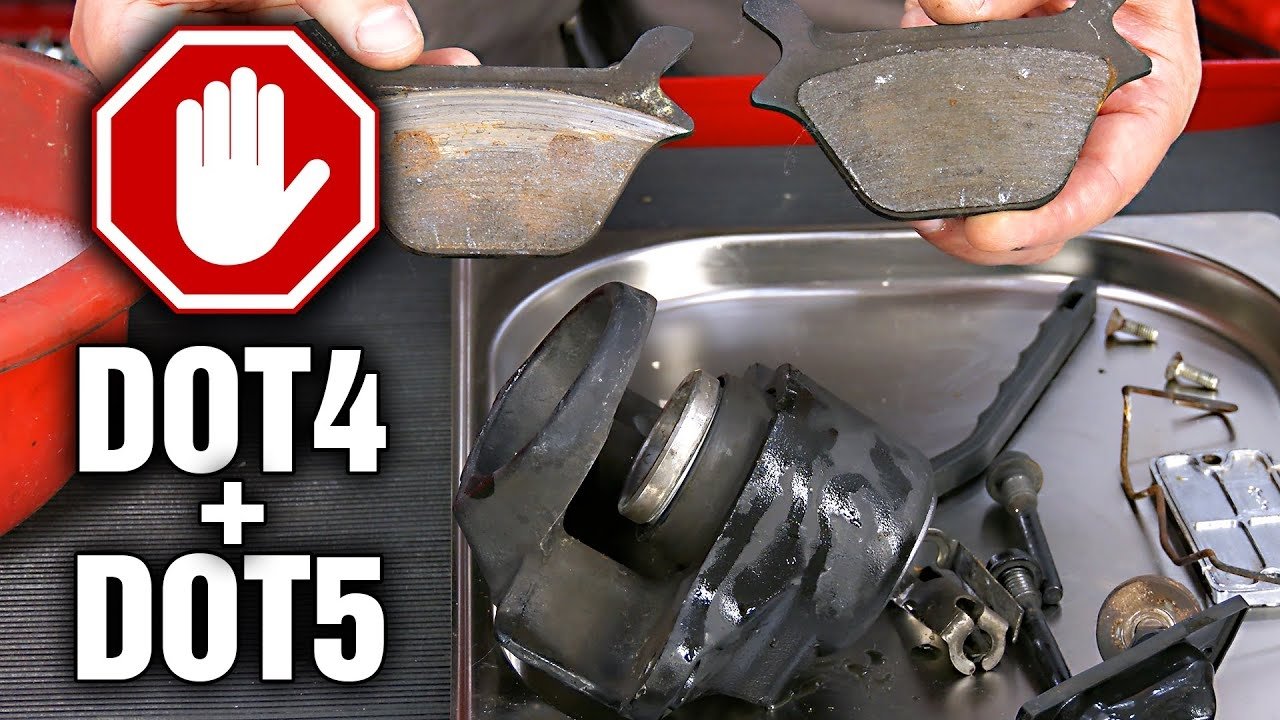

Про конкретные проблемы использования DOT4 в системах DOT5 мы не нашли информации в сети, зато столкнулись в реальности. Александр Андреев долил в заднюю тормозную систему своего FXR гликолевую DOT5.1. В результате поршень подклинивал и не возвращался, колодки стёрлись до основания и испортили тормозной диск.
Точную причину мы не установили. На стенках цилиндра был чёрный налёт, но резиновая прокладка не имела существенных повреждений. Краска на фитингах отошла хлопьями и попала в жидкость, в которой образовались сгустки. Весь этот шлак не позволял поршню свободно ходить, из-за чего он подклинивал.
В видео мы подробно показали процесс ремонта суппорта, замены тормозного шланга и тормозного диска. Систему прокачивали вакуумным насосом — самый быстрый и эффективный способ. Главный цилиндр разбирать не стали, обошлись промывкой свежей жидкостью. Но знаем, что если в систему под DOT4 налить DOT5, то все цилиндры нужно промыть с разборкой, так как силиконовая DOT5 вымывается очень плохо и может остаться в цилиндрах.
