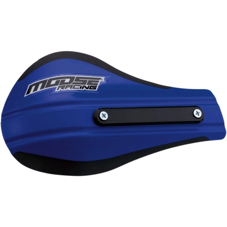

Защита рук
Алюминиевые дуги защищают рычаги тормоза и сцепления. Если рычаг сломается при падении, продолжить движение можно, но гонка/тренировка на этом закончится.
Пластиковые лепестки в хард-эндуро защищают руки от веток и кустов. На скорости можно получить не только болезненный удар, но и перелом пальца.
