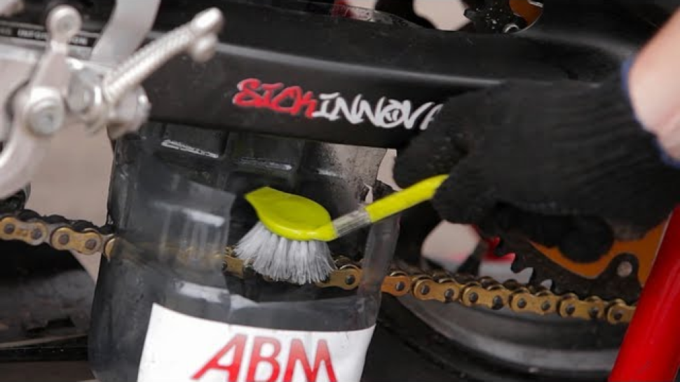

Перевод текста из мануала: Цепь мотоцикла состоит из множества подвижных частей. Если не обслуживать цепь вовремя и правильно, она быстро износится. Ее необходимо чистить и смазывать, особенно когда мотоцикл эксплуатируется на пыльных дорогах. Цепь имеет резиновые уплотнители в звеньях, поэтому нельзя использовать мойки высокого давления, жесткие щетки, растворители — все, что может повредить резиновые уплотнители. Для чистки можно использовать только керосин. После мойки необходимо протереть цепь насухо и смазать ее моторным маслом или специальной смазкой. Нельзя использовать другие смазки, так как они могут содержать вещества, которые повредят уплотнители.
- Если на цепи налипла пыль и грязь, ее необходимо чистить и смазывать, также желательно чистить и смазывать цепь после дождя (хотя бы просто смазывать).
- Чистить удобно обычной бытовой щеткой и керосином, при чистке желательно не забрызгать мотик, так как потом пятна будет сложно отмывать. Керосин высыхает, а растворенная в нем смазка — нет.
- Перед смазкой цепь необходимо просушить: протереть насухо и дать высохнуть.
- При смазке важно понимать, что смазывать надо только резиновые уплотнители и ролики, поэтому не стоит обильно поливать всю цепь. Это не имеет смысла, плюс на нее быстро налипнет пыль. После смазки можно даже протереть цепь сухой тряпкой, чтобы убрать лишнюю смазку. Старайся не забрызгать мотик — потом будет сложно оттирать пятна.
